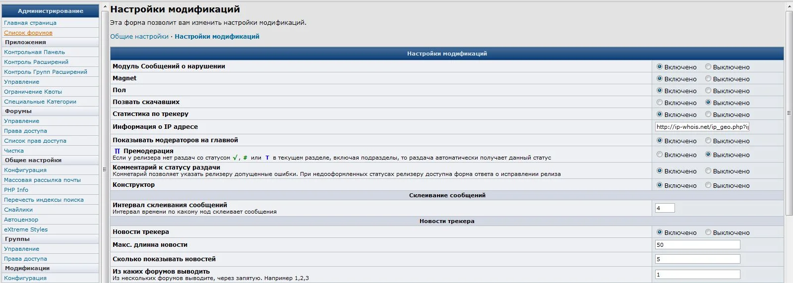

Обновил инструкцию под R456 и настройка переносится в конфигурацию модов (имхо, там ей и место). Прилепил скрины.

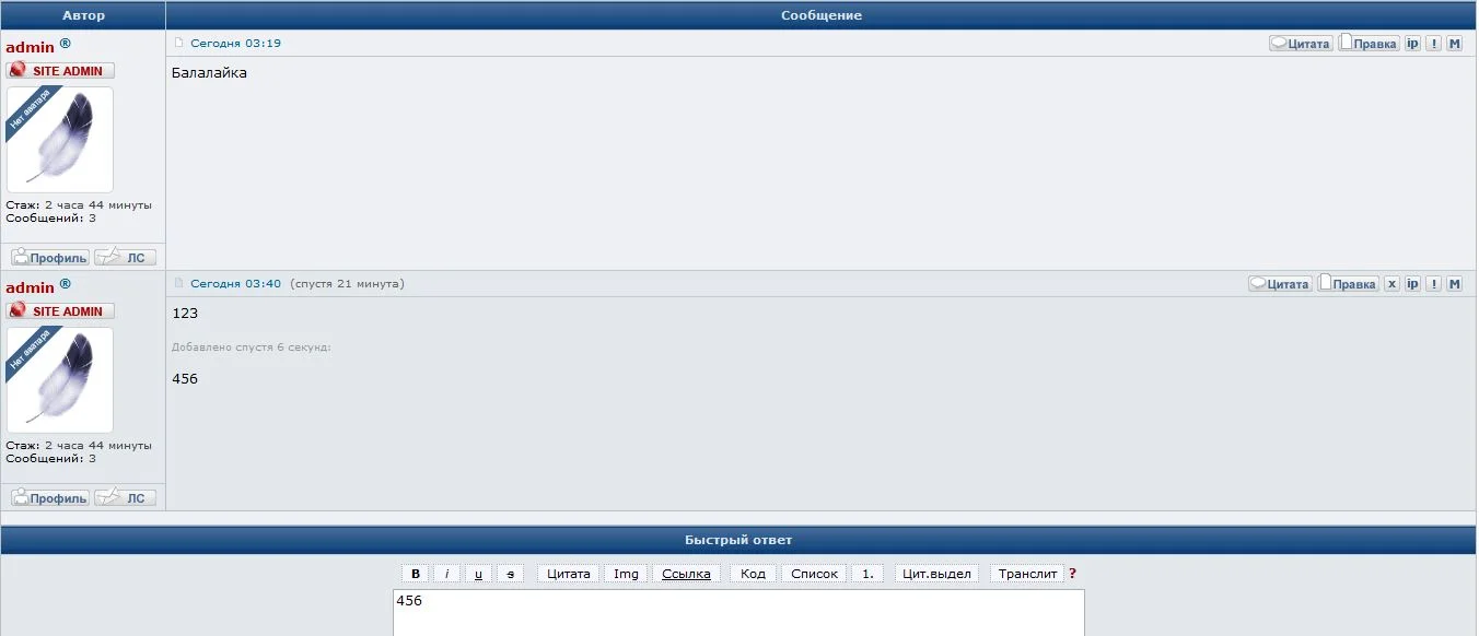

Заметил ещё вот такой глюк: при редактирования склеенного сообщения, в котором несколько цитат или спойлеров, сохраняются только последняя цитата и последний спойлер, а все предыдущие "ломаются" (в код цитат и спойлеров добавляется обратный слэш: \\\). И сообщение выглядит вот так:
