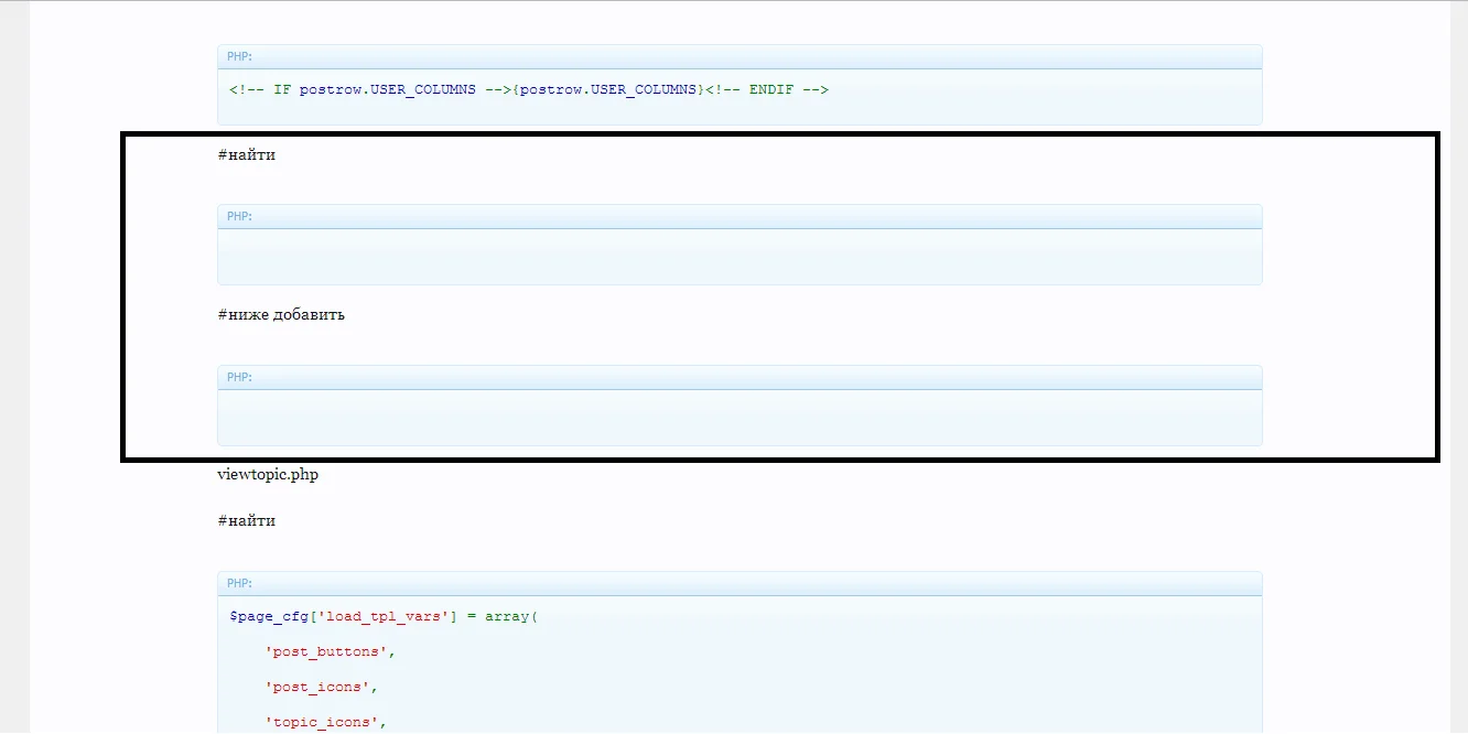

upload/templates/default/viewtopic.tpl
#найти
<!-- IF postrow.POSTER_JOINED --><p class="joined" title="{postrow.POSTER_JOINED_DATE}"><em>{L_LONGEVITY}:</em> {postrow.POSTER_JOINED}</p><!-- ENDIF -->
#ниже добавить
<!-- IF postrow.USER_COLUMNS -->{postrow.USER_COLUMNS}<!-- ENDIF -->
#найти
#ниже добавить
viewtopic.php

dimka3210, поправь.
dimka3210, поправь.
это антракт при установке)). Нужно сходить покурить или как минимум почесать яйца.
