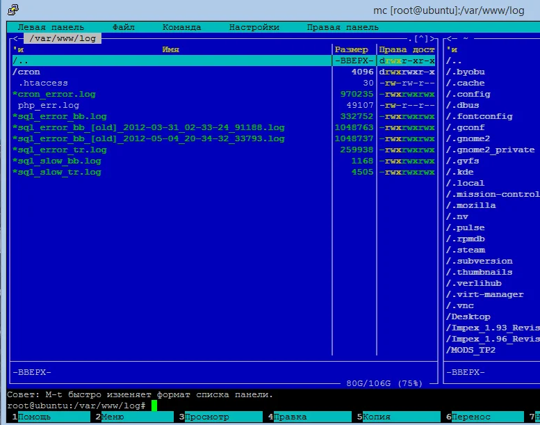

[02-Sep-2014 17:33:51 Europe/Moscow] PHP Fatal error: DB Error [includes/cron/jobs/tr_cleanup_and_dlstat.php(201)] in /var/www/includes/db/mysql.php on line 804
Если сервер настрое криво, то дело не в движке, а в руках.
Лог на эту ошибку - в файле sql_log.txt.
Такого файла вообще найти не могу

whuru, а права на папку log 0777 стоят? И еще одна вещь - в админке, в настройке модов, есть настройки сидбонусов. Они у вас в дробном виде начисляются? Если да, то поправьте чтобы разделителем числа, например 0.65, была именно точка, а не запятая.
Значит либо ждать, либо откатывать пхп.
На работу движка эти предупреждения пока не влияют. Отключаются в конфиге, указанным мной выше способом.
да, стоят
Стояли точки везде, но попробовал отключил вообще сидбонус и удалил все его настройки, и о чудо - заработал крон!! Спасибо!
да, стоят
sql_error_bb.log - то что нужно. Покажите содержимое последних проблемных запросов.
