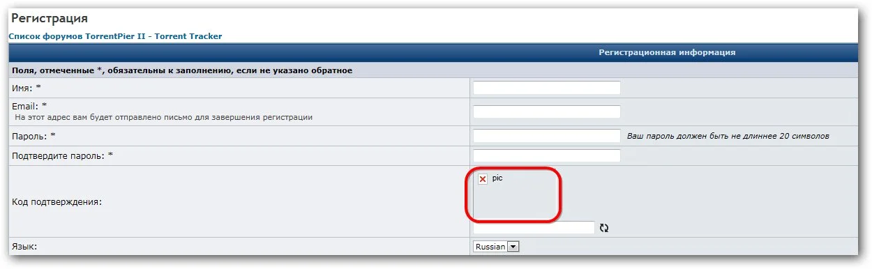

1) При регистрации капча не отображается. С виду, дело в том, что она не корректно генерирует имена файлов. http://localhost/torrents/images/captcha/0/379b48d385fc1faa918a769e4cfca22a.jpg?1364335240

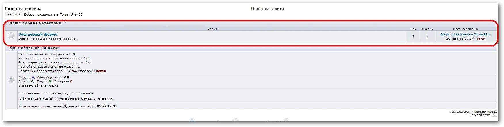

2) После выхода из аккуанта(и для не зарегистрированных пользователей) На главной отображается раздел которого нет. Я его в админке удалил.

1) http://torrentpier.com/threads/здраствуйте-помогите-решит-проблему.1255/ уже есть
2) отвяжи крон

2) отвяжи крон
зачем его отвязывать вообще, если человек даже не в курсе что и как протекает? отключайте кеш ,если хотите онлайн статистики и прочее.
та ладно, а в друг)
