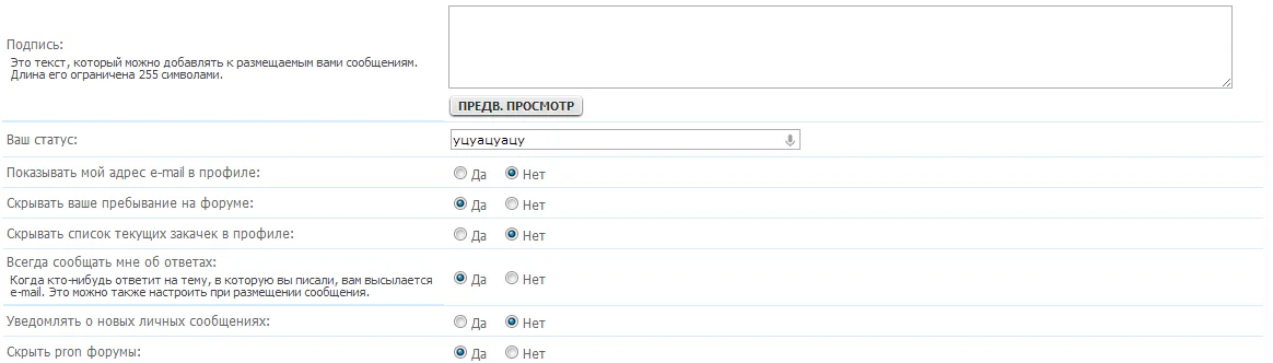

Автор: Dredd (Спасибо PheRum)
Описание: Мод позволяет пользователям устанавливать статус. Установка статуса происходит через пункт "Редактирование профиля". Так же присутствует ajax редактирование для админа.
