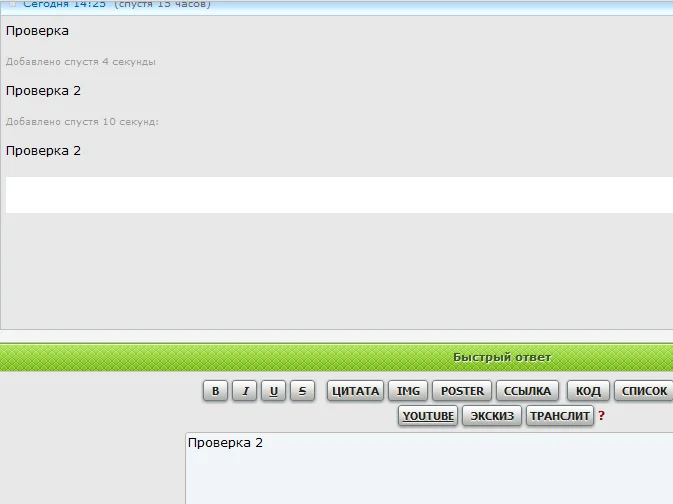

Boec, поставил всё ок. Когда сообщение отправляю следующее, форма не очищается, так и должно быть?
#45
