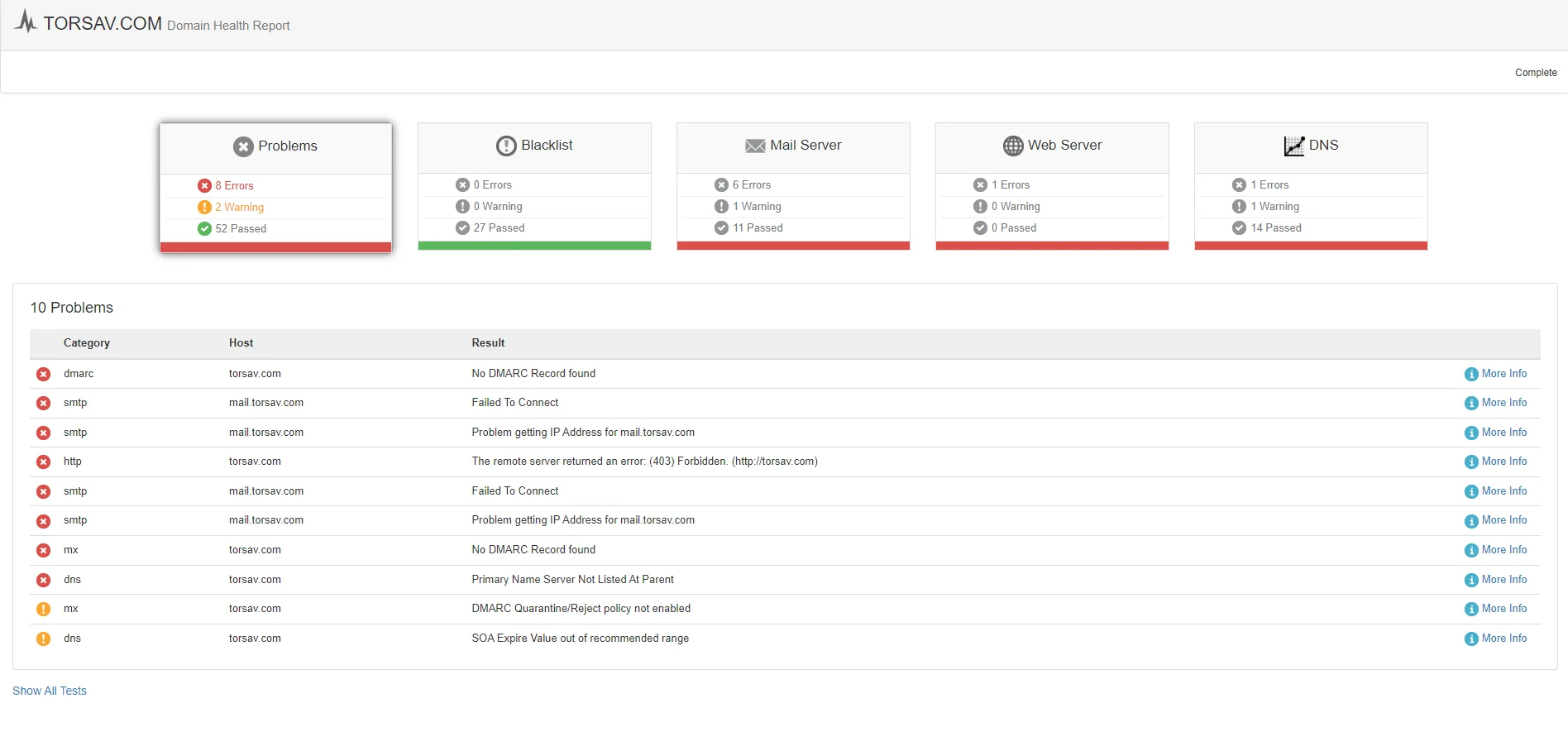

Прикрепляю скрин
Пояснение:
DMRAC - Не настроен. Нужен для безопасности, без него письма будут лететь в спам. А может и не будут, как повезёт
smtp, mail.torsav.com - Проблемы с получением IP адреса от хоста
#35
Столько ошибок со стороны сервера, не удивительно что почта в отказ идёт
