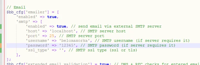

"Защищенное соединение (SSL)" в почтовом домине включено. Домен www-домен и почтовый домен использует первый по списку сертификат. Тещу уже не The Bat!, а torrentpier выставляю указаные выше разработчиком настройки:
// Email
$bb_cfg['emailer'] = [
'enabled' => true,
'smtp' => [
'enabled' => true, // send email via external SMTP server
'host' => 'mail.torsav.com', // По умолчанию 'localhost', // SMTP server host
'port' => 465, // По умолчанию 25, // SMTP server port
'username' => '[email protected]', // SMTP username (if server requires it)
'password' => ''(скрыл) , // SMTP password (if server requires it)
'ssl_type' => 'ssl', // По умолчанию '', // SMTP ssl type (ssl or tls)
];Тест закончился не успешно и выводом сообщения:
Failed sending email: Connection could not be established with host "ssl://mail.torsav.com:465": stream_socket_client(): SSL operation failed with code 1. OpenSSL Error messages: error:1416F086:SSL routines:tls_process_server_certificate:certificate verify failed

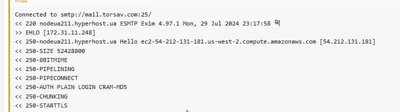

Предлагаю остановиться на одном порте и типе сертифика:
587 -> TLS
И логи сюда
