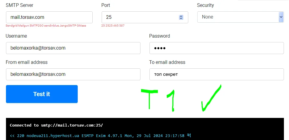

Не смотря но то, что фактически сейчас ночь. Эта штука меня очень даже развеселила! Таких игрушек я еще по жизни не видел и не пробовал. Вот результаты:
Тест 1 + скриншот.
Connected to smtp://mail.torsav.com:25/
<< 220 nodeua211.hyperhost.ua ESMTP Exim 4.97.1 Mon, 29 Jul 2024 23:17:58 퍽
>> EHLO [172.31.11.248]
<< 250-nodeua211.hyperhost.ua Hello ec2-54-212-131-181.us-west-2.compute.amazonaws.com [54.212.131.181]
<< 250-SIZE 52428800
<< 250-8BITMIME
<< 250-PIPELINING
<< 250-PIPECONNECT
<< 250-AUTH PLAIN LOGIN CRAM-MD5
<< 250-CHUNKING
<< 250-STARTTLS
<< 250 HELP
>> AUTH CRAM-MD5
<< 334 PDIwNTA3OTEyNDAzMzY5MjQuMTcyMjI4NDI3OEBub2RldWEyMTEuaHlwZXJob3N0LnVhPg==
>> YmVsb21heG9ya2FAdG9yc2F2LmNvbSBlNzViMTUyMTA5YzYyYjMxYmFmYTVlZDI4YzEzNDE0YQ==
<< 235 Authentication succeeded
>> MAIL FROM:<[email protected]> SIZE=554
>> RCPT TO:<скрыл>
<< 250 OK
<< 250 Accepted
>> DATA
<< 354 Enter message, ending with "." on a line by itself
>> From: [email protected]
>> Date: Mon, 29 Jul 2024 20:17:57 퍍
>> Subject: SMTP test from mail.torsav.com
>> Message-Id: <MNT8XSNAPNU4.O4PKQEOEPN3V3@WIN-AUIR3RRGP88>
>> To: скрыл
>> MIME-Version: 1.0
>> Content-Type: multipart/alternative; boundary="=-lg5xID0m1UGxirXrDvEaRQ=="
>> --=-lg5xID0m1UGxirXrDvEaRQ==
>> Content-Type: text/plain; charset=utf-8
>> Test message
>> Content-Type: text/html; charset=utf-8
>> Content-Id: <MNT8XSNAPNU4.AM7HC4CI5ZX03@WIN-AUIR3RRGP88>
>> <b>Test message</b>
>> --=-lg5xID0m1UGxirXrDvEaRQ==--
<< 250 OK id=1sYWoh-0000000HVlm-2rkK

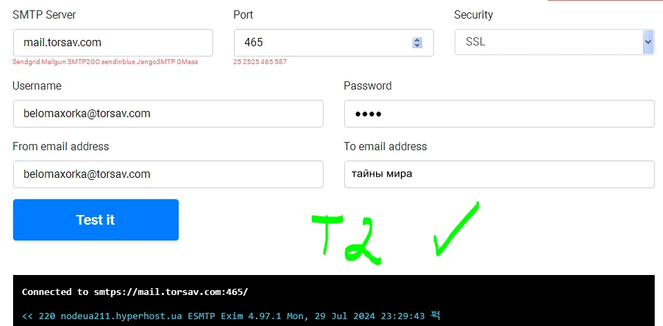

Тест 2 + скриншот.
Connected to smtps://mail.torsav.com:465/
<< 220 nodeua211.hyperhost.ua ESMTP Exim 4.97.1 Mon, 29 Jul 2024 23:29:43 퍽
<< 250-8BITMIME
<< 250-PIPELINING
<< 250-PIPECONNECT
<< 250-CHUNKING
<< 250 HELP
>> AUTH CRAM-MD5
<< 334 PDY2NjAxMTEyNzUyODY1MTYuMTcyMjI4NDk4M0Bub2RldWEyMTEuaHlwZXJob3N0LnVhPg==
>> YmVsb21heG9ya2FAdG9yc2F2LmNvbSBkOWI4NWE2OTgwYzE0ZDM3ODRlNDcwYzFhNDM3M2ExNw==
>> RCPT TO:<скрыл>
<< 250 OK
<< 250 Accepted
>> DATA
>> Date: Mon, 29 Jul 2024 20:29:42 퍍
>> Message-Id: <ULTGH1RAPNU4.0MBAG4H7DWN83@WIN-AUIR3RRGP88>
>> To: скрыл
>> MIME-Version: 1.0
>> Content-Type: multipart/alternative; boundary="=-6qT1QHVVIgl1oc6sNHBEMg=="
>> --=-6qT1QHVVIgl1oc6sNHBEMg==
>> Test message
>> Content-Id: <ULTGH1RAPNU4.EDV7N2WVWWSK1@WIN-AUIR3RRGP88>
>> <b>Test message</b>
>> --=-6qT1QHVVIgl1oc6sNHBEMg==--
<< 250 OK id=1sYX04-0000000HZeV-2Oyi

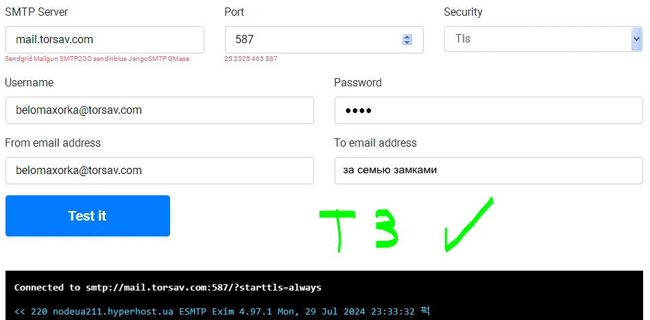

Тест 3 + скриншот.
Connected to smtp://mail.torsav.com:587/?starttls=always
<< 220 nodeua211.hyperhost.ua ESMTP Exim 4.97.1 Mon, 29 Jul 2024 23:33:32 퍽
<< 250-8BITMIME
<< 250-PIPELINING
<< 250-PIPECONNECT
<< 250-CHUNKING
<< 250-STARTTLS
<< 250 HELP
>> STARTTLS
<< 220 TLS go ahead
<< 250-8BITMIME
<< 250-PIPELINING
<< 250-PIPECONNECT
<< 250-CHUNKING
<< 250 HELP
>> AUTH CRAM-MD5
<< 334 PDI0MTA3NTc2NzU1MzM5NTQuMTcyMjI4NTIxNEBub2RldWEyMTEuaHlwZXJob3N0LnVhPg==
>> YmVsb21heG9ya2FAdG9yc2F2LmNvbSA5Y2QzNjYxYmQ1Yjk4MTg2MGVhNTE0YzE2ODZiMzM0Zg==
>> RCPT TO:<скрыл>
<< 250 OK
<< 250 Accepted
>> DATA
>> Date: Mon, 29 Jul 2024 20:33:33 퍍
>> Message-Id: <Z6O8M3SAPNU4.5KCDNS835SII2@WIN-AUIR3RRGP88>
>> To: скрыл
>> MIME-Version: 1.0
>> Content-Type: multipart/alternative; boundary="=-OCcaP23FBAZNSJ50Q1zK=="
>> --=-OCcaP23FBAZNSJ50Q1zK==
>> Test message
>> Content-Id: <Z6O8M3SAPNU4.Z7GX5JEG2AX41@WIN-AUIR3RRGP88>
>> <b>Test message</b>
>> --=-OCcaP23FBAZNSJ50Q1zK==--
<< 250 OK id=1sYX3n-0000000Hb0A-0WOn
Дополнено:
- Забыл добавить. Хотя может это излишне. Что у меня на почтовом домене в настройках ISP Manager включено было SSL на момент всех трех тестов.
Вывод:
Во всех трех комбинациях, мне на чужой почтовый сервер, успешно приходила почта. Я фигею... Как буд то и проблем никаких нету)))
