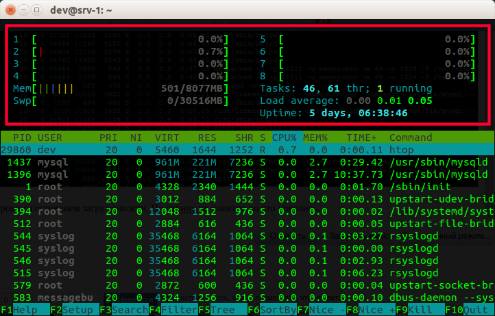

Там выше строки с состоянием загруженности. По скрину не понятно во что уперлись. Вот эта часть сначала смотрится
Примерно так
http://s019.*******.host/i631/1501/88/3724926741f9.jpg
