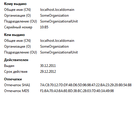

Начал смотреть сертификат, типа кому выдан а там: localhost.localdomain
Хотелось бы узнать, я где накосяил, или какой баг, не очень то хотелось запустить народ на Трекер, и чтобы им такое сыпалось.

Совершенно верно, но сам факт в том, что на двух ПК сам двиг меня по https логинит. С ноута проверил, аналогично, скрин прилагаю. Не могут же два ПК взбесится сами, да и каким макаром Браузер за это отвечает, ведь на htts сам сайт кидает.
