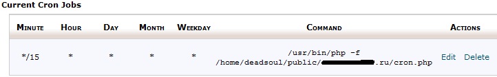

Может кому поможет моя инфа, отвязка Крона и запуск на виртуальном хостинге через Cpanel
для начала прописываем $bb_cfg['cron_enabled'] = false;
Теперь крон можно запускать в ручную из браузера http://мой трекер/cron.php
Проверять запустился он или нет можно в файле http://мой трекер/log/cron/cron_check.log
далее в Cpanel настраиваем Cron jobs таким образом
Спасибо _Xz_ помог разобраться!

Прописал $bb_cfg['cron_enabled'] = false;
В админке хостинга в Crontab прописал путь до cron.php выставил время запуска каждые 5 минут
команда:
/usr/bin/php /home/u80402/starfolkru/www/cron.php
и почему -то не работает (
может необходимо кеш очистить или еще что? )
