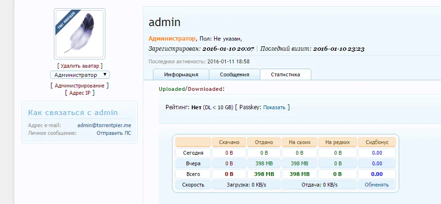

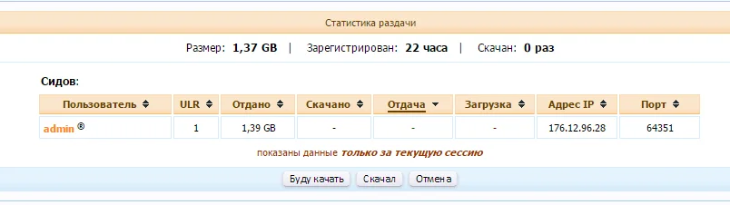

Что то непонятное происходит со статистикой, в самой раздаче пишет что я раздал 1,39 гб
в профиле в статистике ни чего не считает, пишет про 398 мб которые были отданы еще вчера.

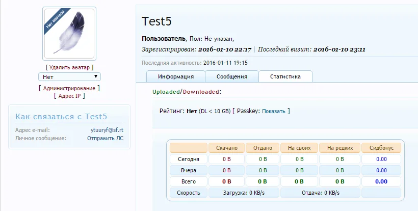

в статистике скачавшего вообще ни чего не считается , даже те 398 мб которые засчитало у меня в статистике профиля.
Ткните носом, куда капать?
