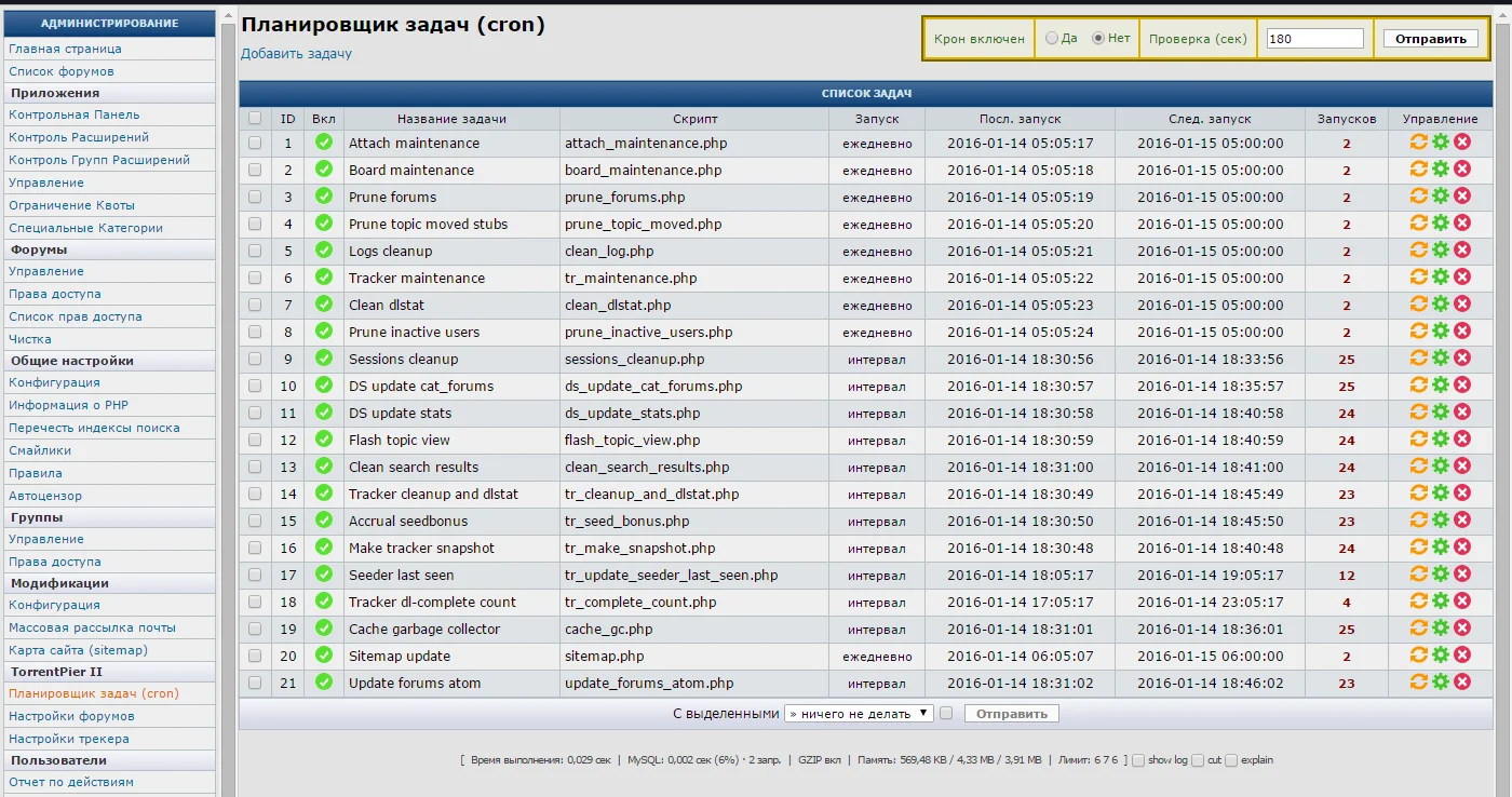

@Bender Читал статейку про крон еще перед тем как создать тему, отвязан естественно, запускается серверно.

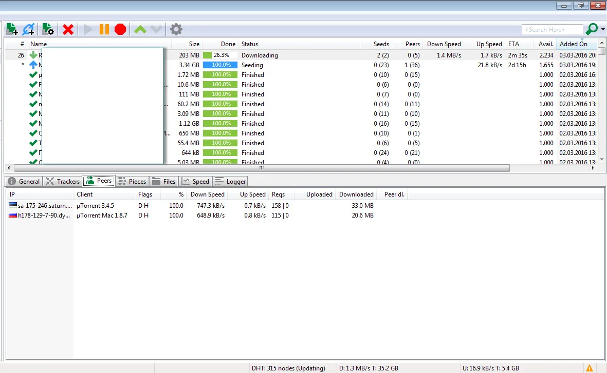

Exile, подскажи. Если пир с флагом H то он добавился через DHT. Это значит что в этом случае трекер не учтет статистику?
У меня тоже пошли жалобы на частичный учет статистики. В списке анонсеров также присутсвует ретрекер и он работает
