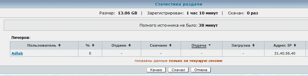

На своем трекере столкнулся со следующей проблемой. После вынужденной смены движка на TP2 с версии 0.35 перестала адекватно обрабатываться статистика Сидов-Личей. Получается так что на раздачах возможно один пир или лич или сид. В таблицах базы данных трекера аналогичная картина. В каждой раздаче не более 1 юзера (установлено путем визуального просмотра). Крон обрабатывается и статистика работы пишется исправно. Логирование также мало что дало. Переключение между XBTT и PHP анонсерами не принесли никаких результатов. Конфиг файл восстановлен до дефолтного. Прошу оказать содействие.

Самое странное что на всех. Я сам подключаюсь как пир и становлюсь единственным. Логи пусты. Есть подозрения на неправильно подогнанную таблицу bb_bt_tracker
каким то расчудесным образом там оказалось
Разумеется когда удалил Primary индекс все заработало.
