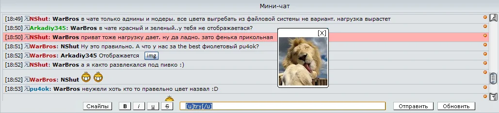

выкладываю мой последний снимок с рабочего сервера.
из изменений:
  • приват переделан тоже на memcache
  • убран iframe теперь отображается на главной (из за этого мелочей много изменилось но описывать не буду, главный моргает меньше, но в углу быстро мелькает ajax при проверке сообщений и т.д.)
  • пользователь полностью удаляет сообщение только в привате, в общем остается сообщение об удалении
  • добавлена защита от флуда
  • ссылки на картинки заменяются кнопкой как на скрине, и подгружаются только при нажатии в отдельном окошке
  • админ и модер могут удалять сообщения с оставлением сообщения и без
  • если пользователю запрещено отправлять сообщения, в чате он тоже не сможет писать
как видно нововведений мало, так легкий тюнинг. инсталяция немного изменилась, подробности тоже в архиве
