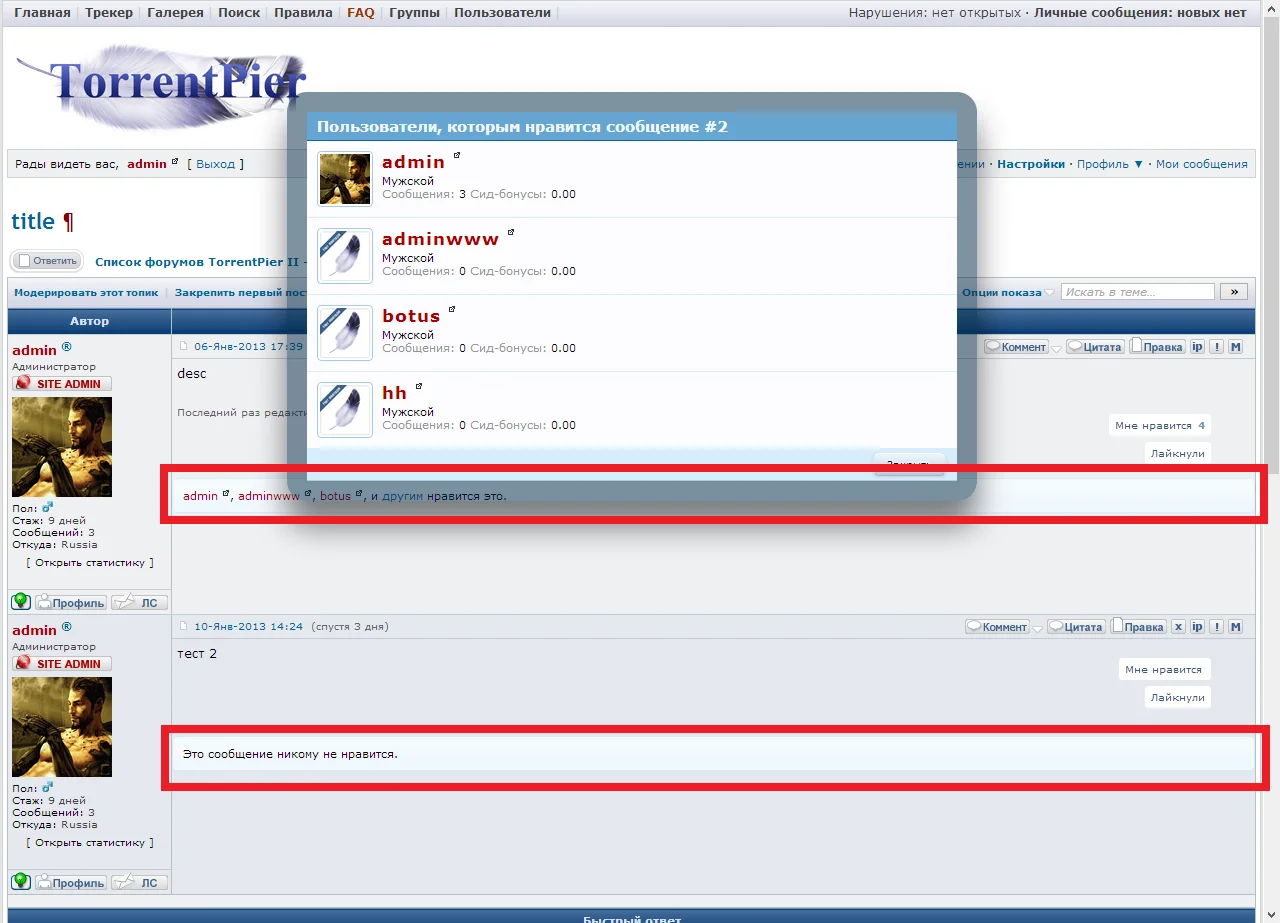

dredd, я про эти две полоски)
#62
Lange, появляется только одна) Я просто продемонстрировал вывод) Можно конечно изменить вывод и сделать только попап 🙂
#63
Лучше полоску убрать, и сделать попап) Кнопку вывода попапа спрятать в кнопку мне нравится)
#64
Lange, это дело вкуса) Мне нравится так как сделал) Но вывод поменять две секунды..
Ниже я приведу пример смены "действия" кнопки. Вывод ставте куда хотите 🙂
Итак если мы хотим убрать полоску и оставить только попап, то нам нужно из ajax.php убрать функцию list_likes (не забудьте убрать её и из массива прав). Идём в viewtopic.tpl и убираем:

#65

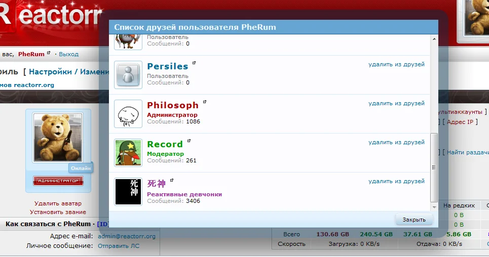

dredd, почти фростовский мод🙂
#66
окно списка из моих друзей подпижжено)

#68
Alekseev, а самому 3 строчки и как копипастом добавить?
#69
PheRum, неа) Я отсюда вывод копировал 🙂
Alekseev, постараюсь сделать.)
#70
PheRum, ну у Вас скорее всего тоже, так скажем, подпизжено из XenForo 🙂​
