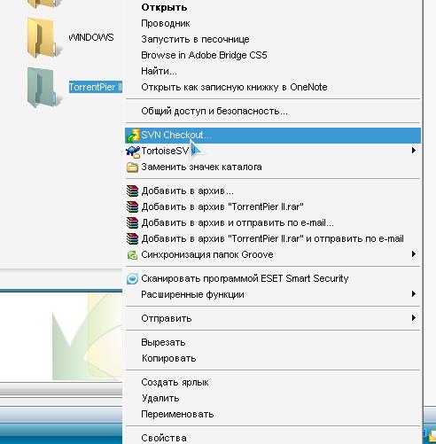

2. Создаем каталог куда будет скачана наша копия из SVN(свою я назвал TorrentPier II)

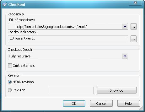

3. Указываем директорию для TortoiseSVN куда качать и откуда:

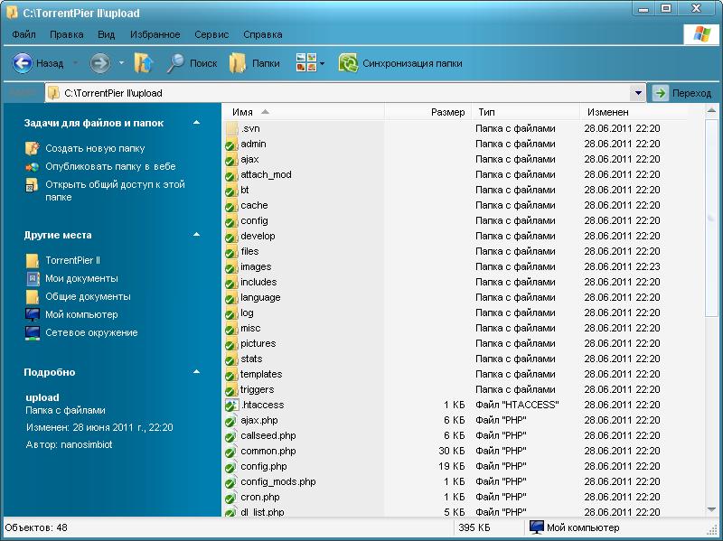

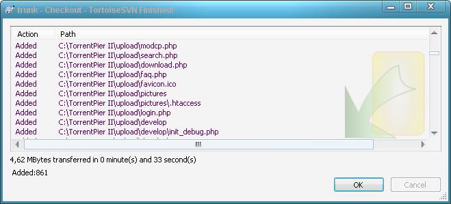

4. Собственно процесс скачки и готовые файлы:
5. Вот собственно и все 🙂

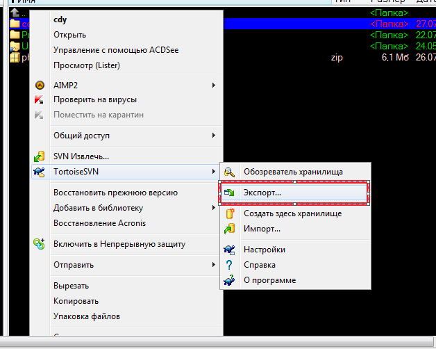

это что-то вроде истории изменений/ экспорт нажми да не мучайся
я так и качал.поставил галку пропустить внешние.вроде все ок теперь
