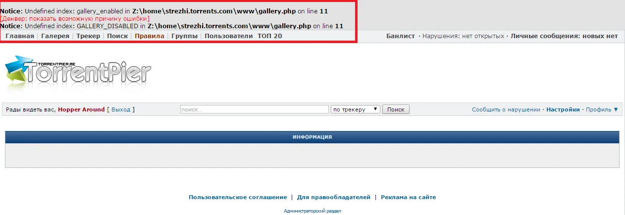

В чем может быть ошибка?
код из 11 строки:
if (!$bb_cfg['gallery_enabled']) bb_die($lang['GALLERY_DISABLED']);
В файле config.php нет $bb_cfg['gallery_enabled'], а в языковом файле из папки language нет строки $lang['GALLERY_DISABLED'].
Добавил в папку language в 2 папки en and ru , файлы lang_gallery.php , и в main.php добавил в конец списка и все равно ошибка

Мода галереи в движке больше нет. Поддержка по тому, как ее прикрутить - не оказывается
Повторюсь, пожалуй.
lang_gallery.php
Содержимое этого файла должно быть в main.php. Но смотрим первый ответ еще раз.

Я добавил language в en и ru в файлы main.php , ошибка все таже
на нешем трекере стоит этот мод , только у меня нет возможности свзаться с админом, по скольку его там не бывает)) , пришлось взять с жвижка 553 там был встроена галерея , я проверил там все работает скопировал от туда gallery.php и tpl закинул их по папкам , и вот почему то все таже ошибка
и в слуачаем $lang['GALLERY_DISABLED']. не надо добовлять в language в en и ru в файлик main.php ?
Логично что надо.

Пришлось еще чуток по изменять в файлах полазил уже вот что получилось))
http://s020.*******.host/i707/1501/de/a0fa600255e6.png
появилась загрузка короч пойду дальше допиливать 🙂 там и не только надо было добовлять еще надо изменять было))
