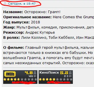

Добрый времени суток уважаемые форумчане. Да, действительно рейтинг не работает, у меня только IMDB не показывает, с кинопоиском все в норме. Кто нибудь решил эту проблему?
#162
Отвалился и в кинопоиске и в imdb
В кинопоиске, правда. чуть раньше все пропало
#163
Подскажите,что изменилось? Уже дня 2 не показывает рейтинг...картинка не появляется

К концу месяца я таки решил разобраться с этой проблемой 🙂 В общем проблема решилась очень легко. Если у кого-то повторится моя проблема, то:
В файле imdb.php добавить class="small" в строку (перед itemprop):
<span itemprop="ratingCount">(.*?)</span>#isu', $film, $imdb, PREG_SET_ORDER);
Полностью строка будет выглядеть так:
preg_match_all('#<span itemprop="ratingValue">(.*?)</span>.*?<span class="small" itemprop="ratingCount">(.*?)</span>#isu', $film, $imdb, PREG_SET_ORDER);
Вот такая проблема была на рейтинга, для imb вот нашел решение, а вот с кинопоиском никак...

у меня обычно рейтинг с кинопоиска не парсится, если в ссылке указан протокол https
#169
Я в пхп не силен,но теоретически надо в файле кинопоиска подменить https на http в одну переменную,чтоб оба варианта парсились.
