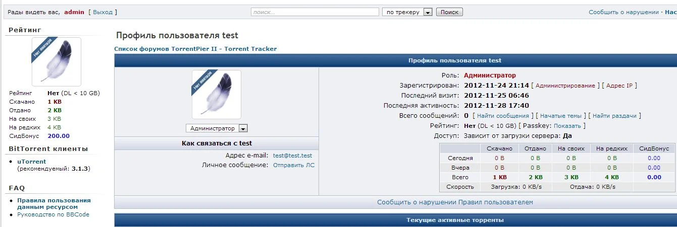

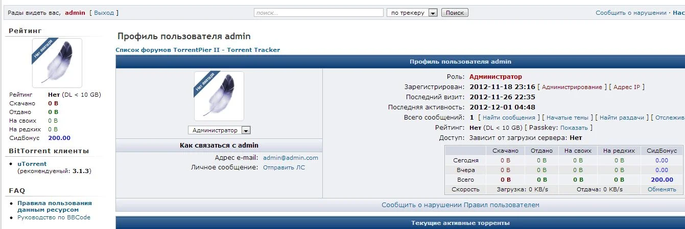

Еще один баг. Нашелся он у меня давно, но я думал, что проблема только у меня, но оказывается, что проблема в движке.
Если включить первый (левый) сайдбар на каждой странице и в нем есть блок профиля пользователя, то при переходе в профиль другого юзера мы будет видеть в этом блоке чужую торрент-стратистику, кроме сидбонусов.
Нашелся баг давно, но только сейчас руки до него добрались. Решение пока не придумал, может кто опередит.
Скрины прилагаю.
Скрины прилагаю.

#1408
Gemini_13, в конфиге
$bb_cfg['show_sidebar1_on_every_page'] = true;
замени на
$bb_cfg['show_sidebar1_on_every_page'] = false;
и будет сидебар только на главной виден.
#1409
Saint, думаешь он этого не знал?🙂
#1410
krumax, я написал т.к. у меня похожая ерунда была, поменял и виден только на главной, как и нужно было мне. Мое дело предложить, а согласиться или отказаться это дело каждого.
