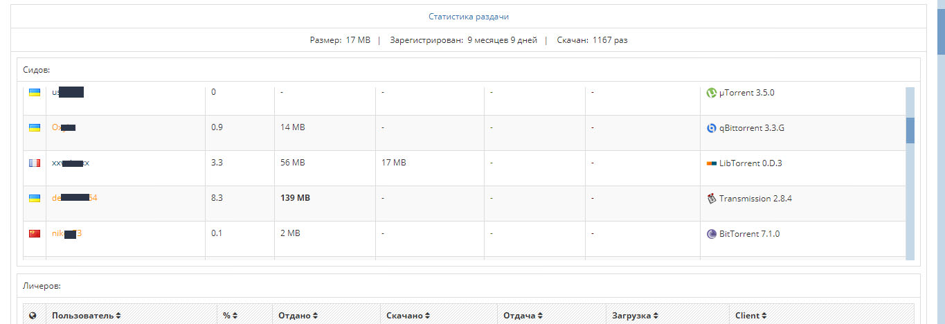

Поделюсь с вами небольшим модом. У меня древняя ревизия R600, так что подгоняйте под себя. Очень жаль что разработчики решили отказаться от подержки старых версий движка.
Итак

'PEER_ID'         => isset($peer['peer_id']) ? get_user_client($peer['peer_id']) : "-",
в viewtopic_torrent.php
после
                <!-- BEGIN port -->
                <td class="hidden-xs hidden-sm">{sfull.srow.port.PORT}</td>
                <!-- END port -->
вставляем

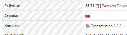

в usercp_viewprofile.php
после
'ALLOW_DLS'            => bf($profiledata['user_opt'], 'user_opt', 'allow_dls'),
вставляем
'PEER_ID' => get_user_client($profiledata['peer_id']),
в usercp_viewprofile.tpl
после
            <!-- IF BIRTHDAY -->
            <tr>
                <th>{L_BIRTHDAY}:</th>
                <td id="user_birthday"><b class="editable">{BIRTHDAY}</b></td>
            </tr>
            <tr>
                <th>{L_AGE}:</th>
                <td><b>{AGE}</b></td>
            </tr>
            <!-- ENDIF -->
вставляем
            <!-- IF PEER_ID -->
                    <tr>
                        <th>{L_TOR_CLIENT}:</th>
                        <td id="peer_id">{PEER_ID}</td>
                    </tr>
            <!-- ENDIF -->
В базе в таблице bb_bt_tracker у вас уже должно быть поле peer_id. Если его нет, то создайте. У меня стоит тип varchar так как есть фильтрация preg_match, но лучше делать его бинарным
папку с иконками прикрепил, кидайте в /images/clients/
Если у вас ничего не работает, значит я что-то забыл

Накосячил немного
после
                <!-- BEGIN port -->
                <!-- END port -->
нужно было вставить
<td>{sfull.srow.PEER_ID}</td>
Тоже самое надо повторить для списка личеров
после
                <!-- BEGIN port -->
                <td class="hidden-xs hidden-sm">{lfull.lrow.port.PORT}</td>
                <!-- END port -->
вставляем
<td>{lfull.lrow.PEER_ID}</td>
после
                <!-- BEGIN porthead -->
                <th class="{sorter: 'digit'} hidden-xs hidden-sm"><b class="tbs-text">{L_DL_PORT}</b></th>
                <!-- END porthead -->
вставляем
<th class="{sorter: 'text'}"><b class="tbs-text">Client</b></th>
Забыл добавить в запрос peer_id )
Вот файл анонсера [PHP] <?php define('IN_TRACKER', true); define('BB_ROOT', './../'); require(BB_ - Pastebin.com
Ищите там все что связано с peer_id (404,421, 422 строки)

кто нибудь установил на тп 2.1.5 ? выдает ошибка на viewprofile.php на эту код.
[18-Apr-2018 00:56:24 Asia/Tashkent] PHP Notice:  Undefined index: peer_id in /var/www/user007/data/www/мойсайт/library/includes/ucp/viewprofile.php on line 200
Пусто в данной строчке
Немного переработав, включили в сам движок, пока в 2.4.0 beta 3, спасибо.
