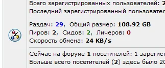

diim, что на счет статистики, заново поставил хобот и все заработало. Раздача появилась буквально через 2 мин

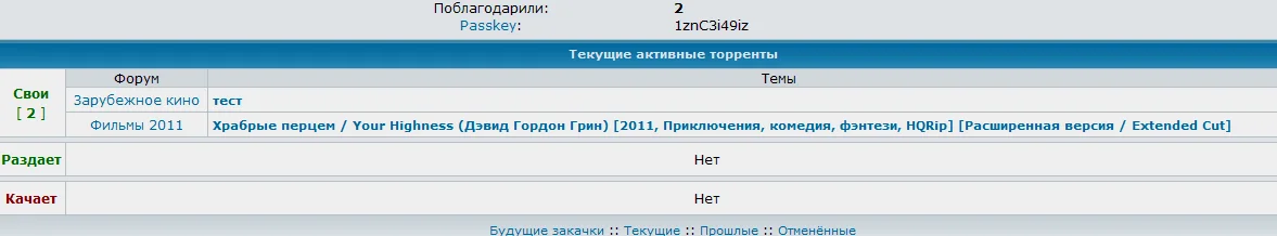

Работает: Профиле, На Главной, Трекере и на самой раздачи,
На счет учет отпишусь через 15 мин
Ну и пару скринов
DarkMod, а теперь позолоти какую нибудь раздачу и посмотри, будет ли по ней считаться скачанное (без перезапуска хобота!). Если перезапустить хобот после золочения - скачанное не считается, это понятно. А вот на лету он сумеет это правильно обработать?
PS: это известный и старый глюк.
Кстати, пасскей для всех одинаковый добавляется в торрент файлы если хобот работает вместо php аннонсера?
Nikolaich, ок. Сегодня проверю
