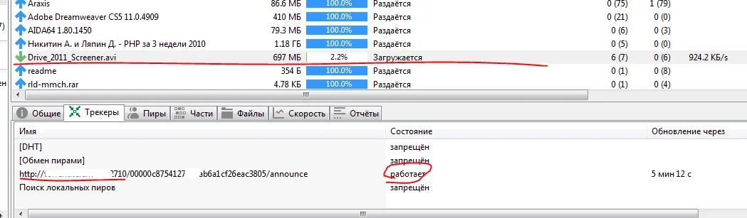

Проверить можно пройдя на страницу http://ваш-ип:2710, после этого он передет на вашу страничку

По поводу статистики отпишусь позже. Удачной вам работы на ночь)
