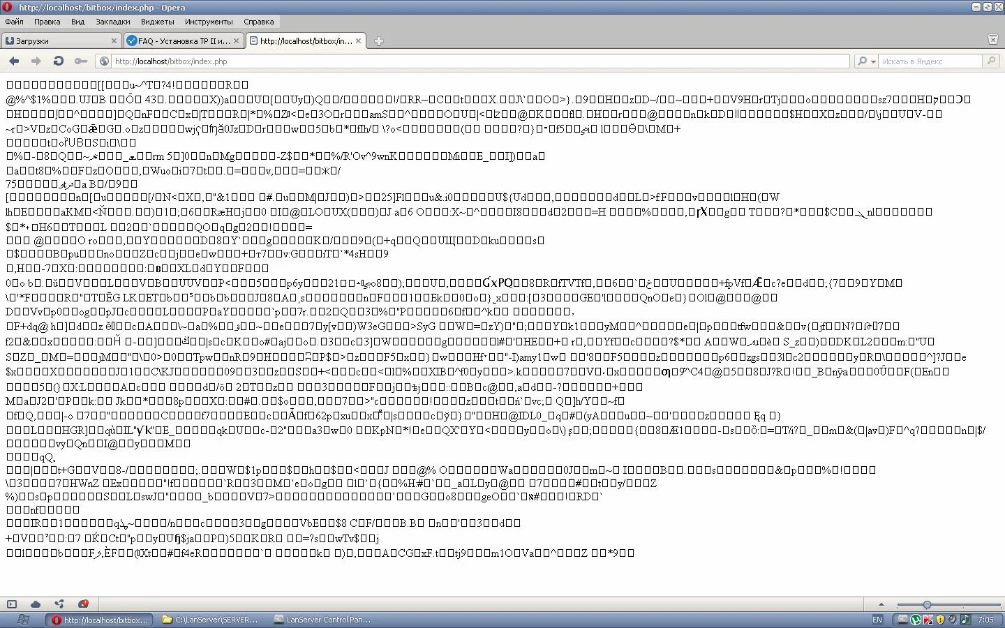

Вроде в майскл, пхп.ини и в самом конфиге стоит ютф8, где ещё можно поковыряться?
#82
файлов кодировку
#83
Вот сделал скриншот, точно это проблема с кодировкой?
Хз как получилось, но наконец запустил, спасибо за советы.
#84
нет, с фтп блин.
