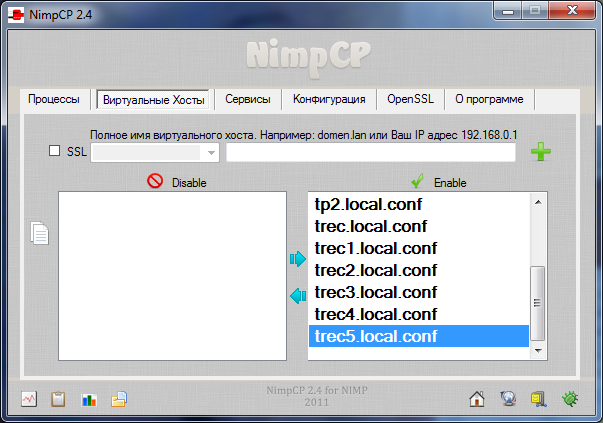

Ridbick, фигню сделал. Надо было для начала создать виртуальный хост, а уже потом двиг ставить в папку виртуального хоста. Вот пример:

Ridbick, ну и зря. Куда удобнее назначить алиас в качестве виртуального хоста, чем IP-адрес локальный. При назначении алиаса у тебя в папке /htdocs создадутся папки с именами алиасов, а в hosts пропишется замена для них. таким образом ты можешь иметь кучу вариантов движка (например) в разных папках, соответственно, назанчая им разные базы в мускуле. И открывать нужный хост правой кнопкой на имени хоста в панели нимпа (как раз в том списке, что на скриншоте у меня). Поверь, так гораздо удобнее и безгеморнее. Собственно, именно так автор нимпа и рекомендует действовать. Т.е. можно микроскопом забить гвоздь. Но молотком удобнее. В общем, RTFM!
