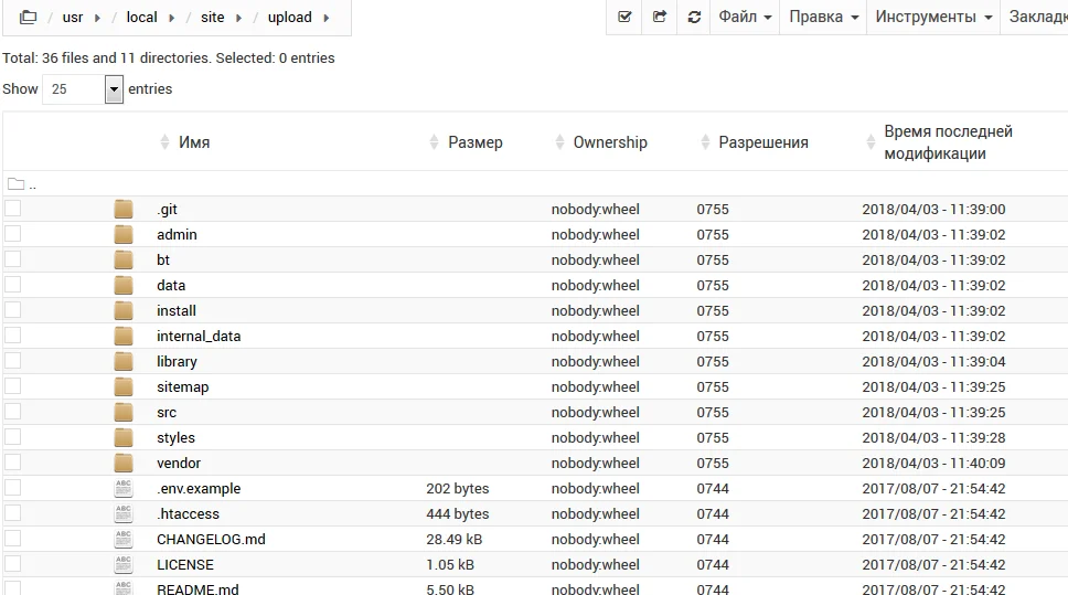

Не надо умничать .... на видео Вы ставите всё на винду , но я ставлю на фряху .... есть не большая разница ???? Могу дать скрин корневой директории ...

у вас DocumentRoot /usr/local/site
какого же вы черта заливаете движек не в корень а в /usr/local/site/upload/ и еще хотите что бы он работал. У вас в VirtualHost нет в пути upload.

Поучилось именно так .... после установки Композитора ....

Именно так .... до его установки с папками и файлами было всё нормально .....

короче не слышите вы меня, ну сделаем подругому
в
<VirtualHost *:80>
/usr/local/site заменить на /usr/local/site/upload
и рестар апача
service apache2 restart
