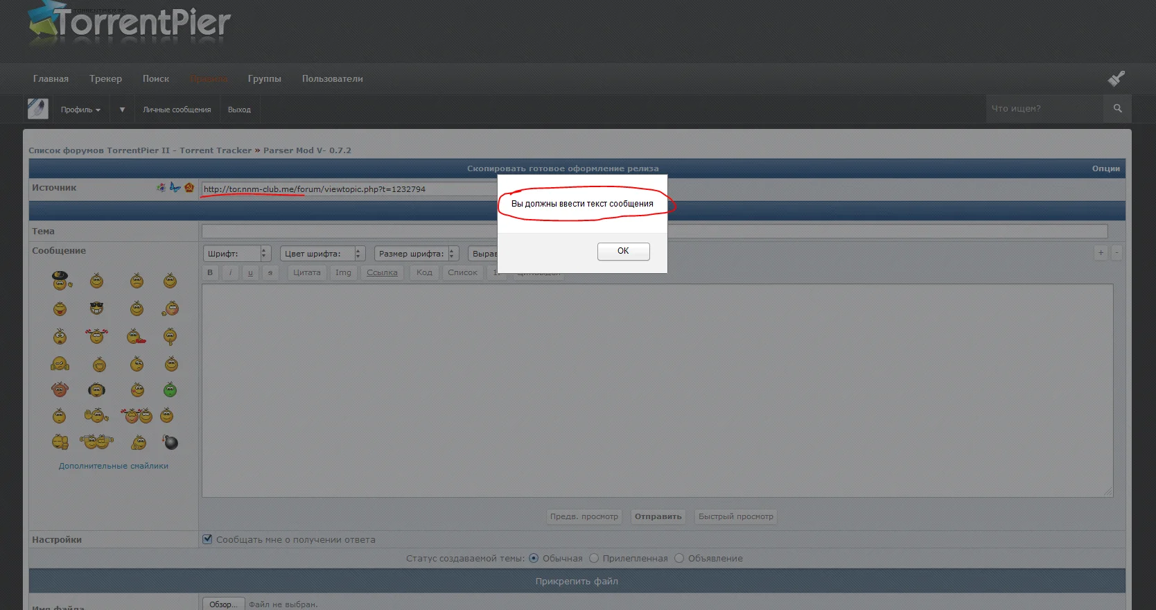

Откатился на V 2.1.5
Поставил парсер 0.7.2
Перелопатил всю тему что бы не сыпать кучей вопросов.
Собрал все правки и фиксы по файлам. Сам парсер работает
но всё равно не скачивает файл торента, он нулевой.

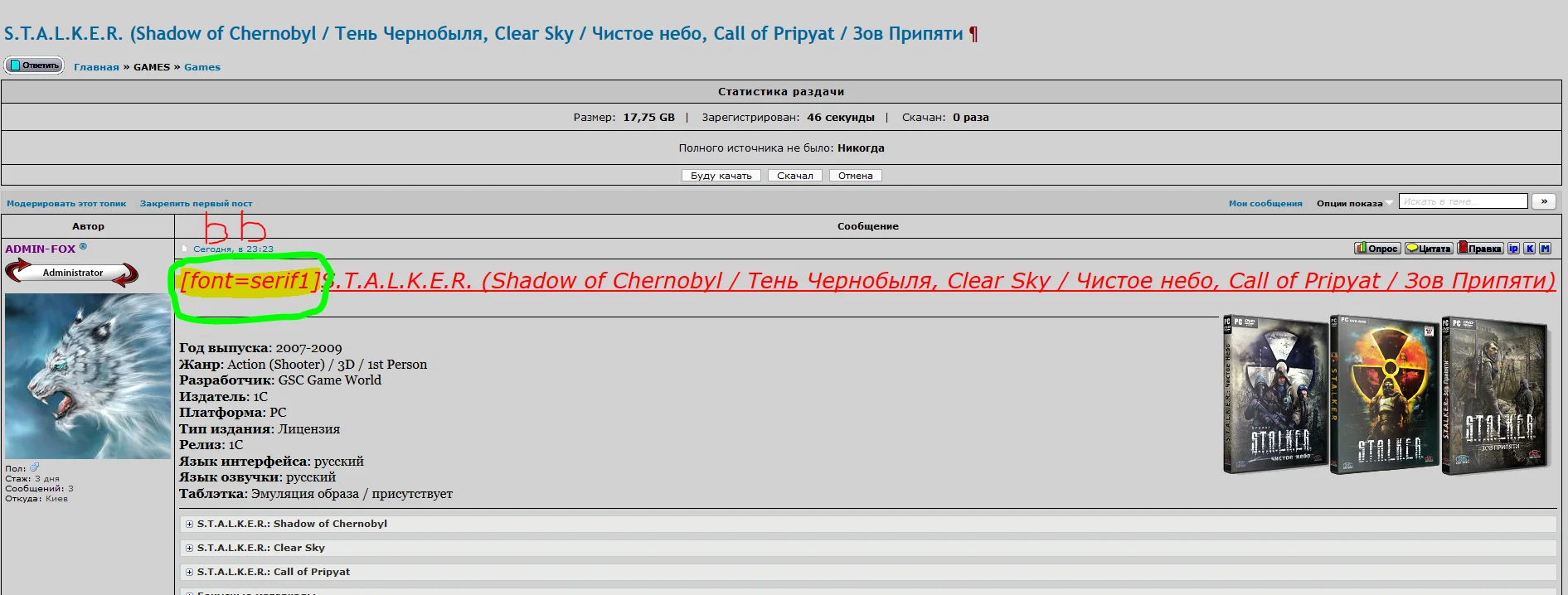

И при парсе текста с топика всё равно по всей теме кидает этот bb-код [font-serif1]
Вот скрин файла и сам файл прикрепляю.
Кто поможет ребят. ? Если кто из Киева с меня пивас в благодарочку)))
View attachment 5155View attachment 5156
Оригинальное решение проблемы сделать откат, а то что на трекерах с которых парсят не сидят на жопе ровно и код меняют ни о чем не говорит? По шрифту то тебе в posting_editor.tpl

ajax.exec({action: 'pars', pars_url: $('#release_url').val(), gettorrent:gettorrent, tor_id:fileid[1]});
    ajax.callback.pars = function(data) {
        $( "#hida" ).html(data.hid);
        $( "input[name='subject']" ).val(data.title);
        $('textarea#message').val(data.bbcode)
        var p_view = $("input[name='pars_view']:checked").attr('id');
        switch (p_view) {
          case 'p_view_mess': ajax.exec({ action: 'posts', type: 'view_message', message: $('textarea#message').val()});break
          case 'p_preview_mess': $('#post-preview-btn').click();break
          case 'p_post_topic': $('#post-submit-btn').click();break
