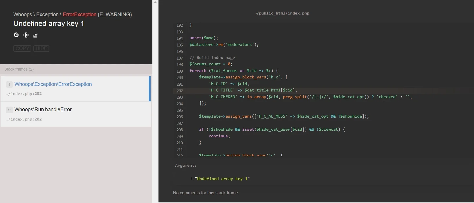

Вот ошибка на мемкеше php 8.1 при входе в админку:

Redis Version 6.0.2
memcache 8.2
memcached 3.2.0
У меня на Redis 5.0 и Memcached 1.6 работает всё хорошо.
сейчас проверю на указанных выше версиях. Попробуйте пока apcu тип кэша выбрать. Отпишите какой результат
