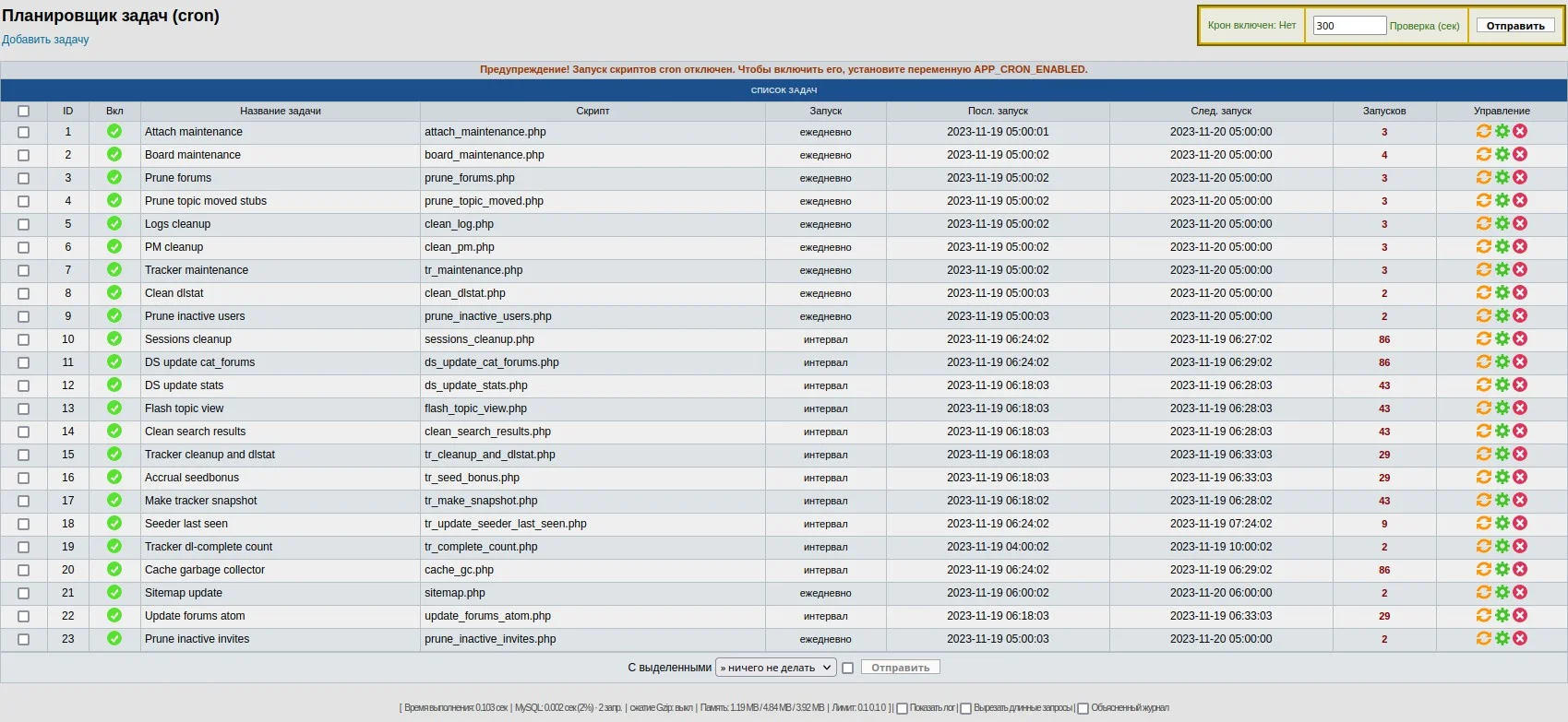

Постоянно вот такая ошибка появляется. Обновишь страницу всё нормально загрузится потом опять. Отключишь cron всё работает. Подскажите где исправить и что не так.
TypeError thrown with message "round(): Argument #1 ($num) must be of type int|float, string given"
Stacktrace:
#5 TypeError in /library/includes/cron/cron_run.php:57
#4 round in /library/includes/cron/cron_run.php:57
#3 require in /library/includes/cron/cron_check.php:35
#2 require in /library/includes/init_bb.php:405
#1 require_once in /common.php:362
#0 require in /index.php:12

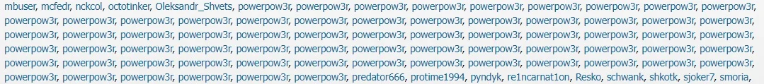

Будут ли решены проблемы версии 2.3.0 как размножение никнеймов Кто онлайн, а также если просмотреть новые сообщения и перелогиниться и зайти снова на сайт, те же темы и сообщения выделены как не прочитаные.
