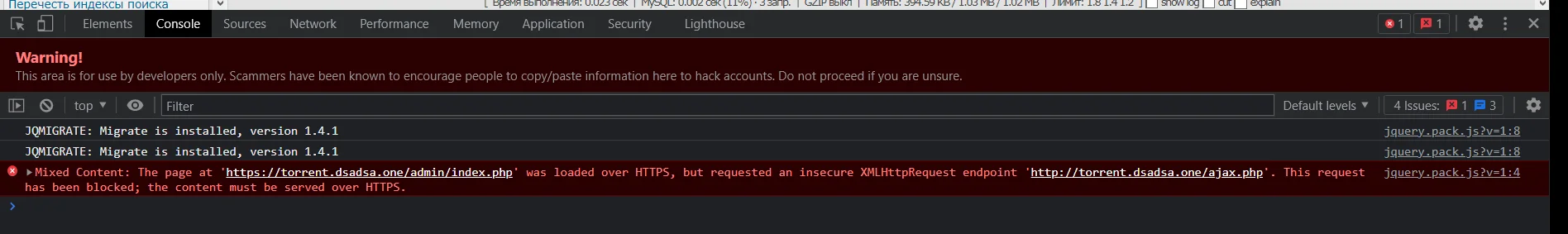

но вот проблема в этом теперь. При заходе в админку и на сам трекер через профиль администратора получаю данную ошибку, так же кэш не чистится через админку и сами изменения форм и тем в них не меняются на самом сайте, права выставил на папки указзаны в инструкций установке которая на гитхабе.

Насчёт вашей проблемы, ооочень странная ошибка, правда. Обычно вместо 0 идёт 500. Можно логи?
в логах пустой файл с ошибками
в консоль браузера только эту ошибку словил при попытке очистить кэш
А если вырезать данный if из src/Legacy/Ajax.php
Должно заработать
