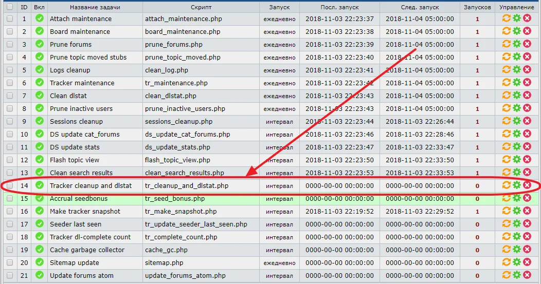

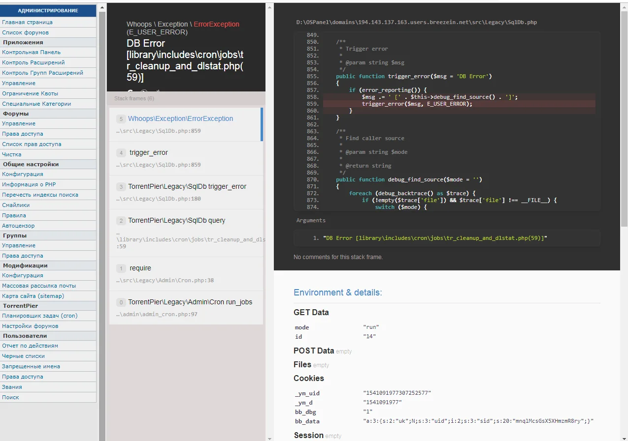

Привет всем, вот по прежнему та же ошибка

Забыл лог приложить
[03-Nov-2018 23:16:01 Europe/Moscow] PHP Warning:  mysqli_connect(): (HY000/1045): Access denied for user 'root'@'localhost' (using password: YES) in D:\OSPanel\domains\194.143.137.163.users.breezein.net\src\Legacy\SqlDb.php on line 102
[03-Nov-2018 23:18:00 Europe/Moscow] PHP Warning:  mysqli_connect(): (HY000/1045): Access denied for user 'root'@'localhost' (using password: YES) in D:\OSPanel\domains\194.143.137.163.users.breezein.net\src\Legacy\SqlDb.php on line 102
[03-Nov-2018 23:28:00 Europe/Moscow] PHP Fatal error:  DB Error [library\includes\cron\jobs\tr_cleanup_and_dlstat.php(59)] in D:\OSPanel\domains\194.143.137.163.users.breezein.net\src\Legacy\SqlDb.php on line 843
[03-Nov-2018 23:32:01 Europe/Moscow] PHP Fatal error:  DB Error [library\includes\cron\jobs\tr_cleanup_and_dlstat.php(59)] in D:\OSPanel\domains\194.143.137.163.users.breezein.net\src\Legacy\SqlDb.php on line 859
[03-Nov-2018 23:36:01 Europe/Moscow] PHP Fatal error:  DB Error [library\includes\cron\jobs\tr_cleanup_and_dlstat.php(59)] in D:\OSPanel\domains\194.143.137.163.users.breezein.net\src\Legacy\SqlDb.php on line 843

Ну в логе определенно ошибка коннекта к БД. Движок тут при чем?

Конект актуален, все работает, торрент создается, все прекрасно, кроме одного запроса крона
