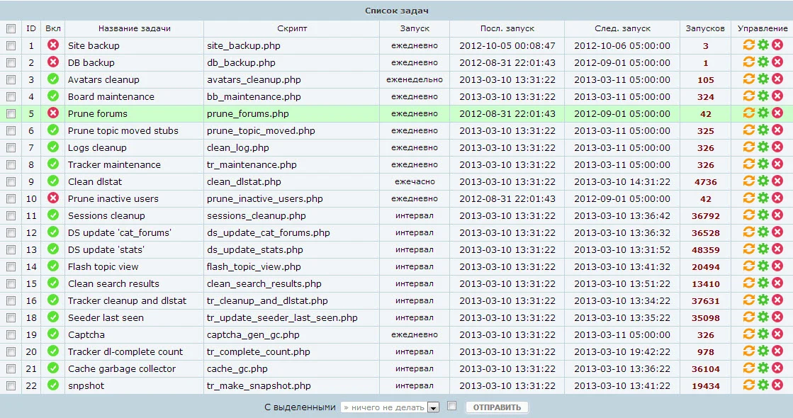

В общем трекер работал идеально до того момента пока не сгорел сервер. Переехал на новый восстановил бэкап. Прописал в кронтабе те же строки и...
*/5 * * * *
/usr/bin/php -f /var/www/admin/data/www/tracker.ru/cron.php
*/5 * * * *
/usr/bin/wget -O /dev/null -q http://tracker.ru/cron.php >/dev/null 2>&1
Крон нихрена не работает. Время запусков джобсов в админке крона не меняется
Зато в логах наблюдается такое
И еще смущает то что если запустить крон вручную в админке, то время запуска на 3 часа меньше. Хотя везде прописал часовой пояс и команда date выдает правильную дату и время
Запуск http://мойtracker.ru/cron.php через браузер тоже ничего не дает
