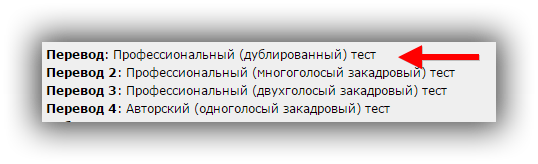

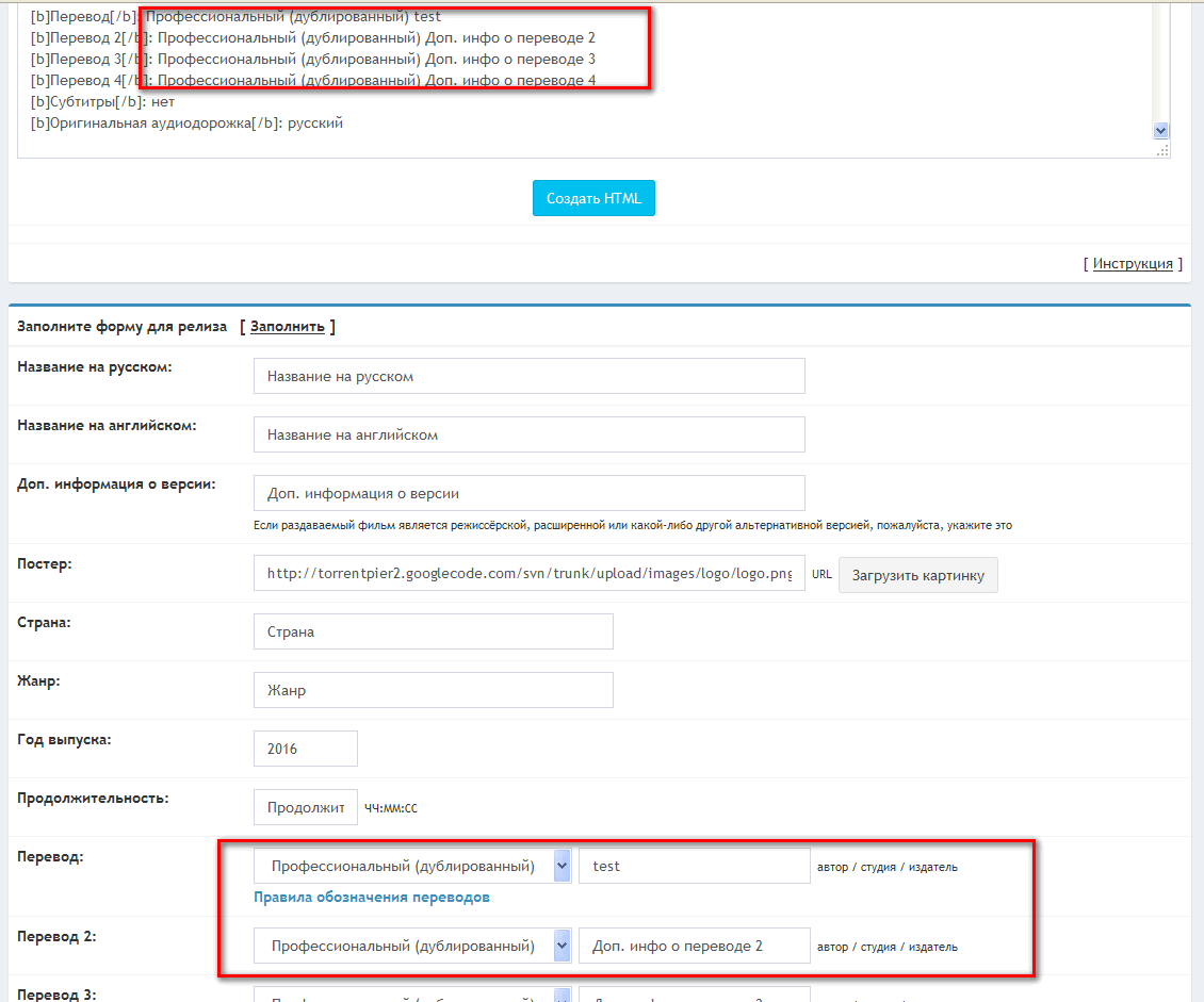

Bender
, Это всё понятно! Я так делал! Но вопрос в том, что-бы выводилась чистая инфа:
без слов "Доп. инфо о переводе"!
#33
REM
в posting_tpl
            // inline
            if ($.inArray('inline', at) != -1) {
                msg_body.push( TPL.build_inline(el_id, el_val) );
                return true; // continue
меняем на
      // inline
         msg_body.push( TPL.build_inline(el_id, el_val, at) );
         if ($.inArray('BR', at) != -1) {
           msg_body.push('\n');
и
  build_inline: function(el_id, el_val) {
     return ' '+ TPL.el_titles[el_id] +' '+ el_val;
на
  build_inline: function(el_id, el_val, at) {
     return ($.inArray('notitle', at) != -1) ? ' '+el_val : ' '+ TPL.el_titles[el_id] +' '+ el_val;

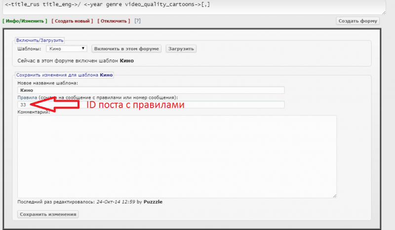

Ещё такой вопрос! А как включить правила оформления, которые должны находится над шаблоном при оформлении раздачи?
#35
я не нашел инструмента где вбивать ид поста но можешь в ручную поставить ид поста в таблице BB_TOPIC_TPL в строке tpl_rules_post_id
#36
#37
Спасибо за помощь!
#38
Пробовал, но ничего не получается! Добавлял и в базу и в шаблон!
#39
REM, не получается что? Включить правила оформления, которые должны находится над шаблоном при оформлении раздачи?
1) Что бы их включить, их сначала нужно создать. Для этого на форуме своего трекера Вам нужно сделать отдельную тему с Правилами.
2) Потом нужно найти id созданного Вами поста из пункта 1). Сделать это можно разными способами, лично я захожу в базу в таблицу bb_posts, ищу текст поста в поле post_text и выписываю id поста (число) из соответствующего поля post_id.
3) Войти в Конструктор шаблонов релизов и вписать число из 2) шага в поле с Правилами (как показано на скриншоте выше от Dr_Brown).
С каким именно шагом у Вас возникают затруднения?
#40
Nikolay90 Всё получилось. спасибо!🙂
