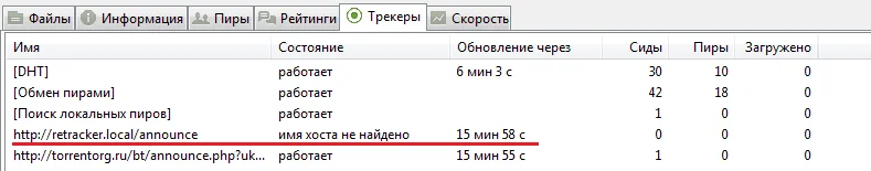

retracker.local не работает в uTorrent
Ни чего понять не могу. Все форумы излазил, нет инфы. А если есть то по провайдерам.
Файл раздаётся, статистика по крону отрабатывается. Всё работает нормально, кроме retracker.local/anonce.
Вот такая картина в uTorrent'e
Типа имя хоста не найдена
у кого была такая трабла, ткните носом,где какая нибудь есть инфа по это проблеме.
Заранее спасибо.

Ретрекер - это петля вашей локальной сети. Провайдеры ретрекеры поднимают что бы в пределах города снизить нагрузку с магистральных каналов. Ваш провайдер этим не озаботился. Вот и все.
Не у всех провайдеров поддержка ретрекеров есть, как @dimka3210 выше написал. В движке базовая возможность его дописывания есть - остальная забота на плечах провайдера.
