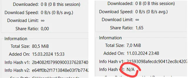

Судя по логам при обновлении в торрент клиенте (реанонсировании) в announce.php отправляется сразу два запроса с разными info_hash
где
2b4082f07990900337628740c35a3c79cc303eeb 20битный хэш торрента
e64ff0b2f1713848e03f7b77428467b252d3c9d8 32 битный хэш торрента обрезанный до 20бит
Из-за чего получаем количество сидов в два раза больше чем имеется.

Нет, вернее в базе храню info_hashv2, но регистрировать на трекере пока не могу. У меня поддерживаются форматы v1 и hybrid(v1+v2) от qbittorrent
Даже если нет поддержки v2, все равно обрезаный хэш v2 приходит от клиента
