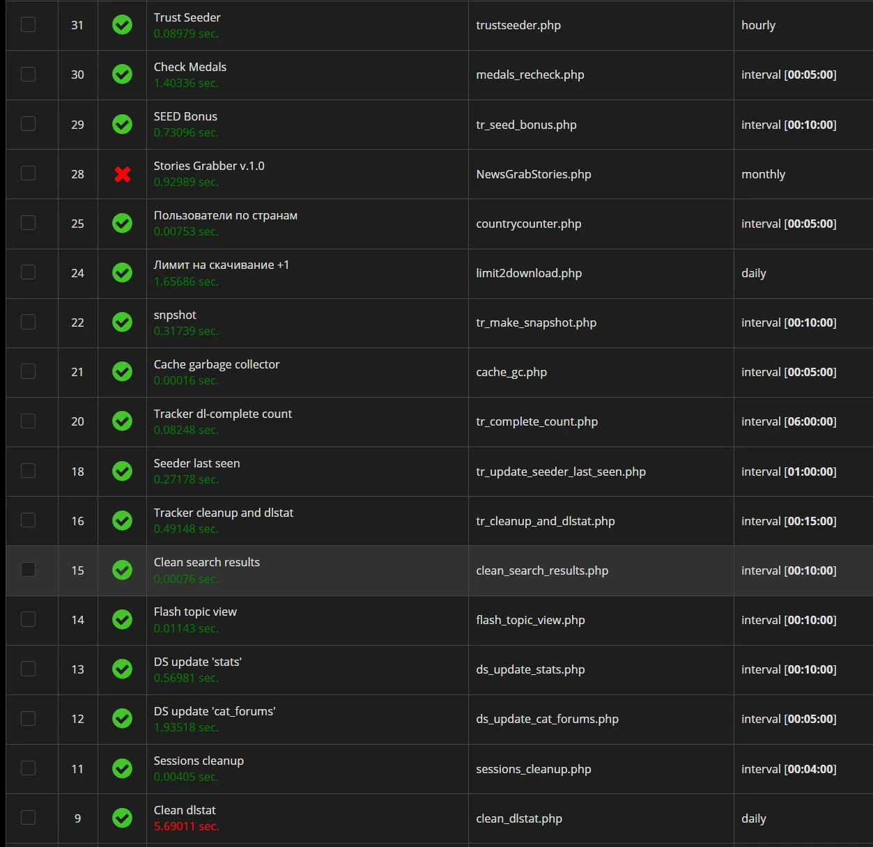

Добавить время выполнения скрипта под каждой задачей
Спасибо за идею. К новой версии думаю добавлю.
UPD: Добавлено

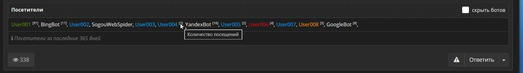

Очередная зашкварная идея от меня. Хранить список заходивших в тему на примере https://torrentpier.com/threads/kto-prosmatrivaet-temu.42210/
Релизерам захотелось знать кто посещает их темы, качает и не жмет кнопку спасибо. Выглядит это так
делаем запрос в базу
Крон задача: Запускаем раз в сутки и чистим просмотры старше 1 года
ajax подгружаем список по клику
Добавляем в viewtopic.php код который сохраняет посетителя в базу
код шаблона и js ajax
Мод не рекомендуется для высоконагруженных сайтов. При посещаемости 2тыс в сутки и сроке хранения последних посетителей 1 год имеем 1.5млн записей размером 100+мб
И вместо того чтобы хранить список тех кто непосредственно скачал или даже сделать для релизера дифф кто скачал и не поблагодарил - мы храним миллиарды записей о посещениях вообще всех? 😕
