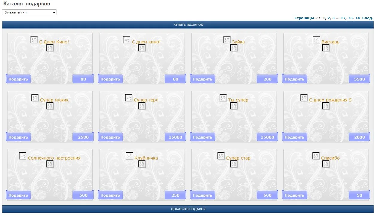

@sidar , что значит "рваные"?
не отображаются картинки КАК ТУТ https://torrentpier.com/attachments/podarok-png.3511/

вместо изображений сплошная пустота...
изображения ссылаются на "сайт/images/presents/" вместо "сайт/styles/images/presents". В самом presents.php прописано правильно:
$dir = 'styles/images/presents/';
В чем может быть причина?
P.S. при добавлении подарка появлялся нотис:
[03-Sep-2015 12:24:45 Europe/Moscow] PHP Warning:  copy(images/presents/6bf5f25bae.gif): failed to open stream: Нет такого файла или каталога in /var/www/admin/data/www/free-tor.com/presents.php on line 92

Нотис перестал появляться. Возможно, что из-за этого не отображаются изображения? Или можно/нужно где-то еще указать путь?
UPD: вопрос снят 🙂
#38
@ExPlayer проблема в правах на папку. И об этом можно было бы для других и написать.
#39
@Exile возможно, сейчас, к сожалению, уже не вспомню в чем проблема была 🙁
