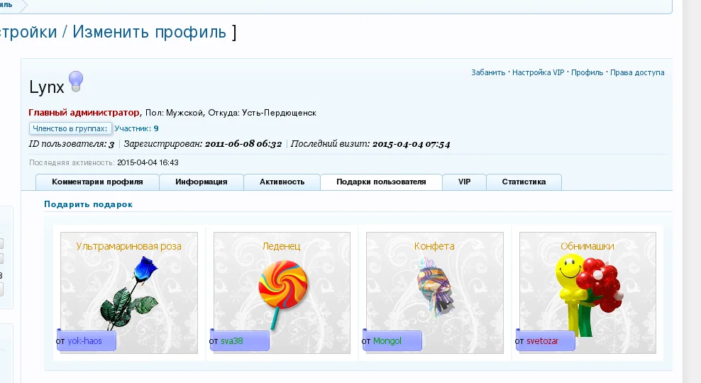

<ul id="ProfilePanes">
<li id="tabs_presents" class="profileContent" style="display: list-item">
<div class="section">
<h3 class="textHeading"><a href="presents.php?u={PROFILE_USER_ID}" class="gen">{L_PRESENTS_TO}</a></h3>
<div class="secondaryContent">
и этим:
</div>
</div>
</li>
</ul>

А КАКОЙ КОД ВСТАВИТЬ МЕЖДУ НИМИ ЗАРАНИЕ СПАСИБО ????????
#28
@sidar , под спойлером смотри.
наверное тот, который предлагается вставить после </table><!--/user_profile-->
#29
КАРТИНКИ РВАНЫЕ КАК ИСПРАВИТЬ
#30
@sidar , что значит "рваные"?
