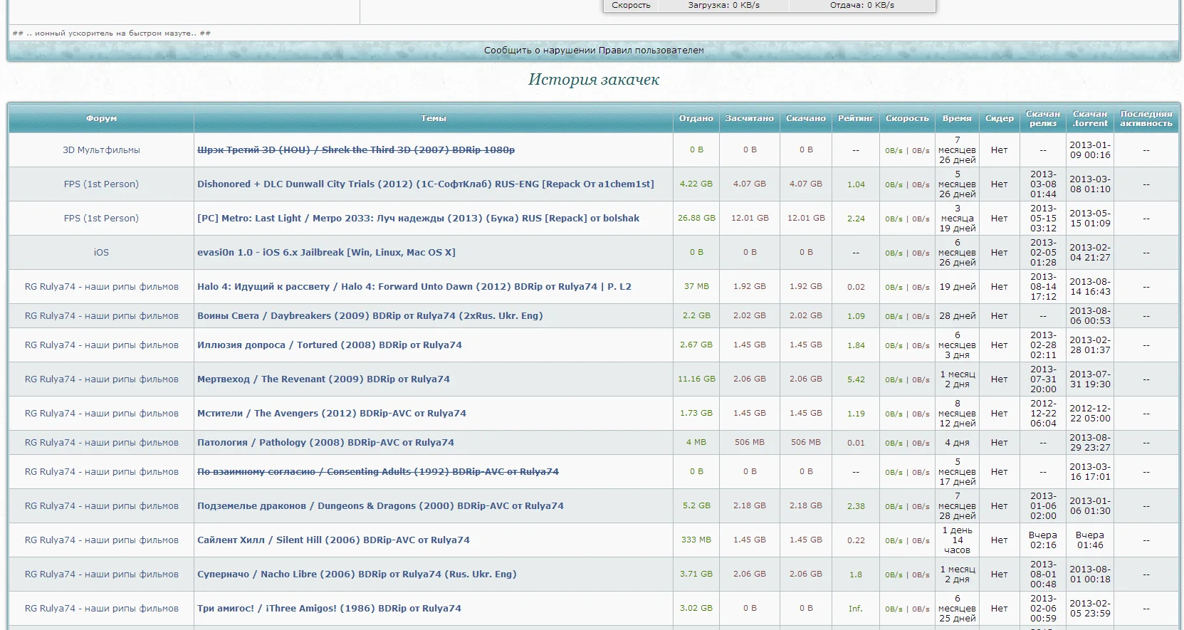

Gemini_13, чушь в том что по ошибке в SVN была залита версия хобота с расширенным логированием раздач и VIP-статусами, чего в оригинальном движке естественно нет и не будет. Именно для расширенного логирования раздач и нужна недостающая таблица, чтобы можно было сделать вот такого рода страничку (скриншот прикладываю), где можно будет увидеть даже такую чушь, вроде того сколько по времени (!) раздавалась та или иная раздача. Именно из-за отсутствия данной таблицы xbt-анонсер "не работает" из коробки, так как ему банально не хватает нескольких таблиц и полей в уже имеющихся таблицах. И если включить вывод ошибок - это становится очевидно. Два анонсера - две разные структуры базы. А "в коробке" одна.
Ну впрочем раз уж дело дошло до "недостающих" файлов в движке, то прикладываю и то, что выше показал на скриншоте. Расширенное логирование истории раздач на трекере. То, что уже есть в хоботе, но то, чего нет в движке. Воспользовавшись данными файлами и приложенным дампом базы, хобот можно будет довести до рабочего состояния. Что совершенно не нужно "для всех".

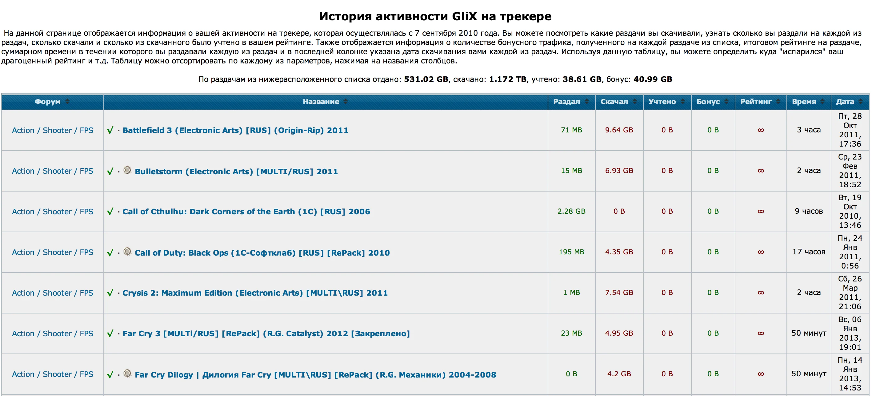

втретьих, вот скрин как сделана такая же страничка, как у тебя, но без супертабличек (используется отдельная таблица для архива только):
