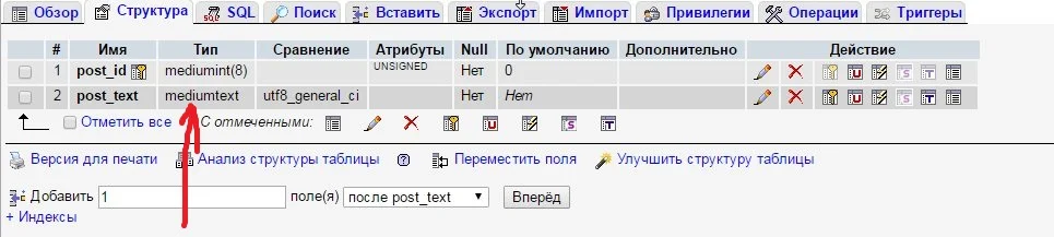

в таблице bb_posts_text изменить тип колонки post_text с text на mediumtext
сменил. ошибка осталась... И после этого топик удалить не получается, ошибка
Fatal error: DB Error [library\includes\functions_admin.php(294)] in ...\library\includes\core\mysql.php on line 804
странно .... у меня так сделано ..
сечас еще раз гляну
да все правильно , если релиз не влезает в базу по количеству символов то вот это делаем
я не знаю почему у вас ошибка ((( может кэш дернуть надо ...
