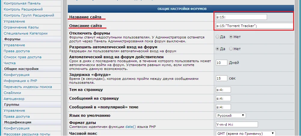

Ещё нашол баг в аминке.
Вкладка Конфигурация.
Зачищаем Название сайта и Описание сайта (Там от движка остаётся).
И получаем в итоге применения
И на локалке тоже самое получил в итоге.
Что за баг вылез ещё перед 600 релизом. непонятно.
релиз 593.
Нашол баг в админпанели на вкладке Конфигурация.
Очищаем Название сайта и Описание сайта.
Ничего ни пишем в первое поле.
И второе поле тоже стираем. Там от движка.
Во второе поле пишем описание.
я написал - Torrent Tracker
И в итоге применения и сохранения получаем вот такое.
Все варианты просмотрел в двиге, но переменных s:число x: я не нашол. Даже в базе.
Пока рано ставить, ну а демо будем тестировать до 600 ревизии.
Ктати проверял и в демо и на локалке. Одна и тоже ошибка.

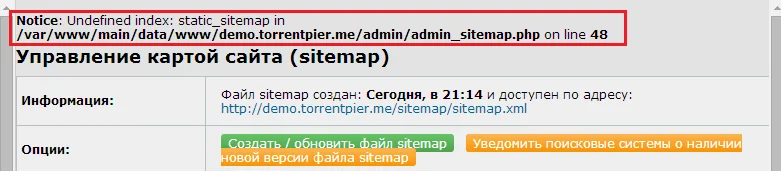

Exile:
Ещё баг нашолся - при переходе в админпанели на Управление картой сайта (sitemap) ошибка натайса в файле по пути /admin/admin_sitemap.php:
строка № 48 - присвоение новой переменной 'STATIC_SITEMAP' => $new['static_sitemap'],
Я думаю переменную нужно было её заранее где то создать(либо она у вас нигде не описана как статичная) или изза обрамляющих скобок индекса она не видна. или так присвоение нужно произвести: $new[&static_sitemap], а то она обьявляется как строковая.
Ну кдето рядом собака роется. Я в PHP средне.
Дождусь 600 и установлю себе на сервер. Более стабильней становится однако.
BigSerg, косяка в чистой версии не будет такого, проблема в сбросе базы у демо-версии.
