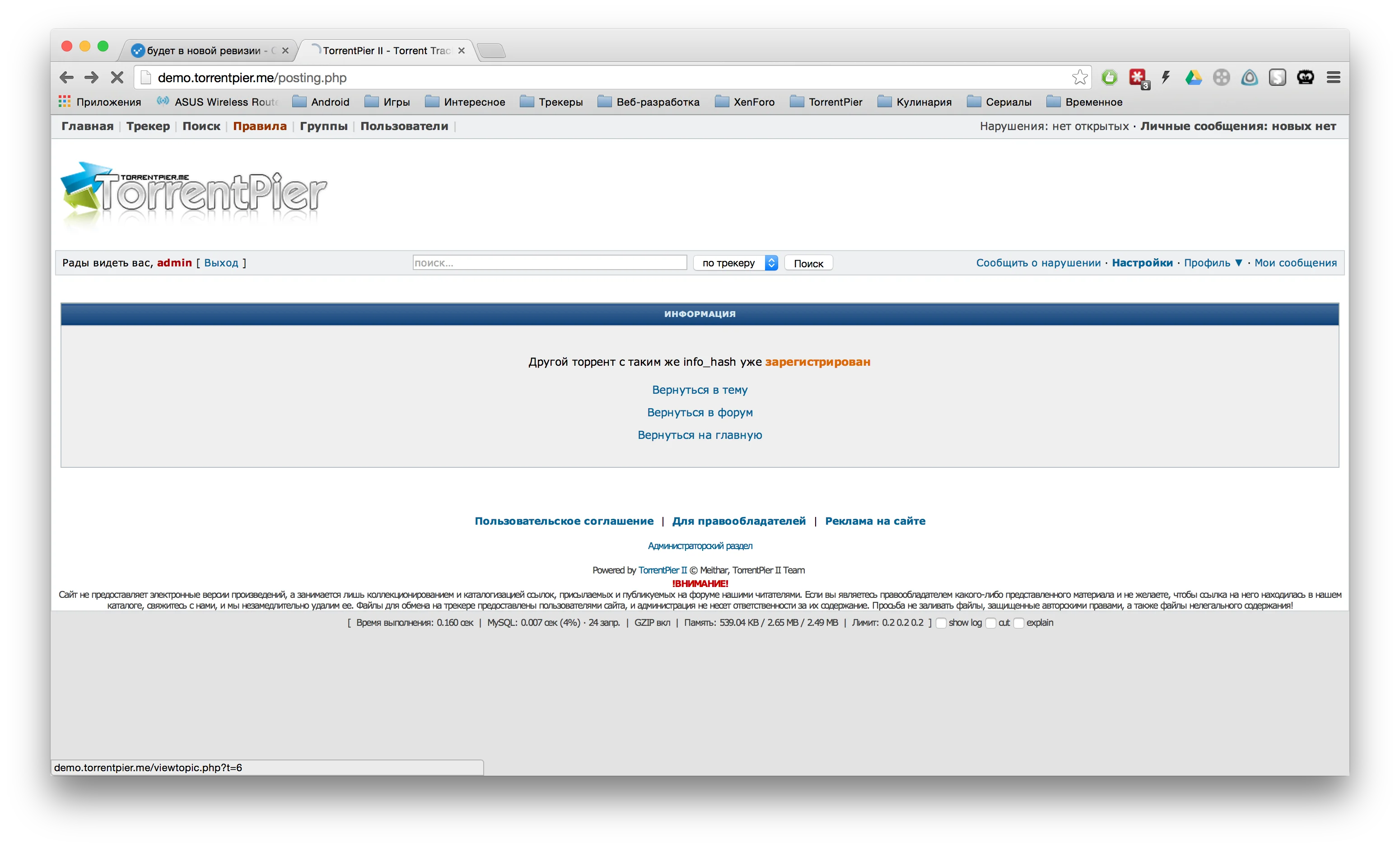

Да и ещё, Когда есть раздача и одинаковм торрентов, и пытаешься его зарегать, вылазить окошко в котором написано что есть раздача с таким же торрентом, а ссылка на него не активна.
Проверил, не подтверждаю. Что за ревизия?
Exile, 591
Dr_Brown, видимо, нет. Не подтверждаю.
