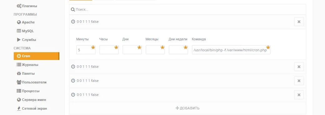

Здравствуйте .
Помогите с кроном ...
Вроде все прописал правильно , но не работает
Вот скриншот ,как прописал ...
#349
Здравствуйте .
Как у тебя cron.php в папку html попал?
#350
нет.. у меня там файлы движка ....
