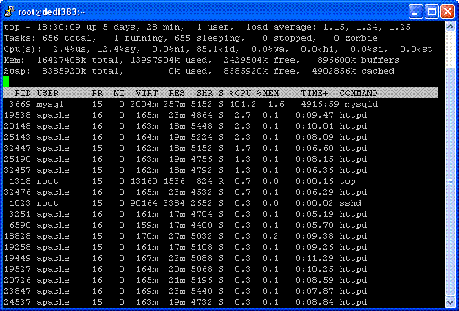

Здравствуйте. Подскажите пожалуйста, процесс mysqld загружает процессор на 102% из-за чего виснет сервер. Это при 60 000 пирах на torrentpier. Стоит связка с xbtt. Админ смотрел, сказал что дело в таблице bb_bt_tracker. Я ее проверил, не битая, все нормально. Интересно, что после Оптимизации всех таблиц в базе нагрузка становится нормальной. Дедик мощный стоит, делали тюнинг mysql - ничего не помогло, вот скрин того что происходит

XEON X3440 (4x2.53 GHz), 16GB RAM
переименуйте файл announce.php на время. если нагрузка свалится, то копайте запросы аннонса, там их всего парочка, мож чуть больше
я переименовал, и нагрузка сразу свалилась. вы оказались правы. что мне нужно теперь делать? в коде копаться я не силен, не смогу ничего
