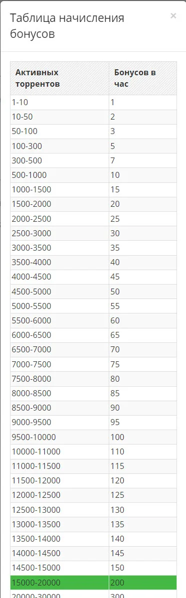

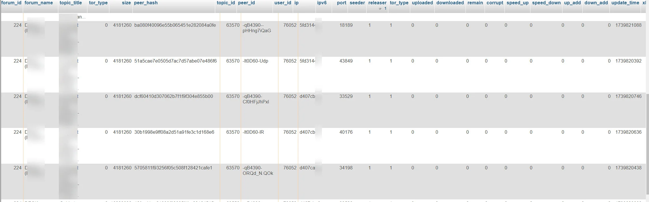

Первый запрос выдает, что у пользователя 24тыс активных торрентов, второй выдает 5.9тыс активных торрентов (из-за GROUP BY t.topic_id)
Соответсвенно пользователь получает сидбонусы на основе первого запроса
Т.е если у пользователя два айпи это дает удвоение числа активных торрентов, а если запустить на текущей машине второй торрент клиент то это уже четверное увеличение, а если еще поставить постоянную смену порта то это еще добавит записей... Вот так накручивают сидбонусы..

Мой mysql видимо закрывал глаза на это и не выдавал ошибок, ничего не изменилось после замены. Проблема в GROUP BY topic_id
В первом варианте присутсвуют копии с одинаковым topic_id
