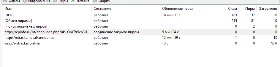

Убрал. У меня в torrent-клиенте пишет "Соединение закрыто пиром". Что не так?1711984202693.webp
Убрал. У меня в torrent-клиенте пишет "Соединение закрыто пиром". Что не так?View attachment 5934
Это после внесённых правок что предлагались выше?
да вот логи

Ох... много ошибок. откатите изменения тогда. А лучше всего обновитесь до актуальной версии
Это видать произошло в начала марта. А у меня бэкапа не осталось. Как то можно перейти с бизон на cattle. Либо как перенсти mysql который у меня на бисон на cattle
Ну судя по логам правки помогли, так как пропала ошибка msg_die и dummy_exit
Но есть другие ошибки которые не относятся к анонсеру, например вижу мод на медали

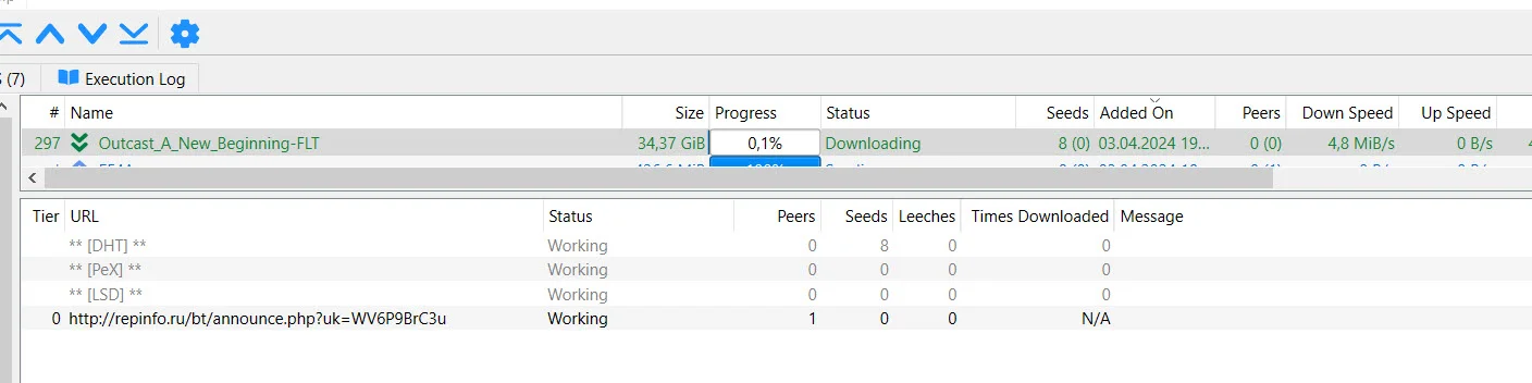

Ошибка Соединение закрыто пиром может быть вызвана еще вашим провайдером, а не ошибкой в коде.
Ради интереса проверил сейчас, все работает
а в профиле выводиться?
В профиле не отображает. Заметил ошибку tracker.php, если нажать на логин юзера, в данном случае конкретно ваш:
