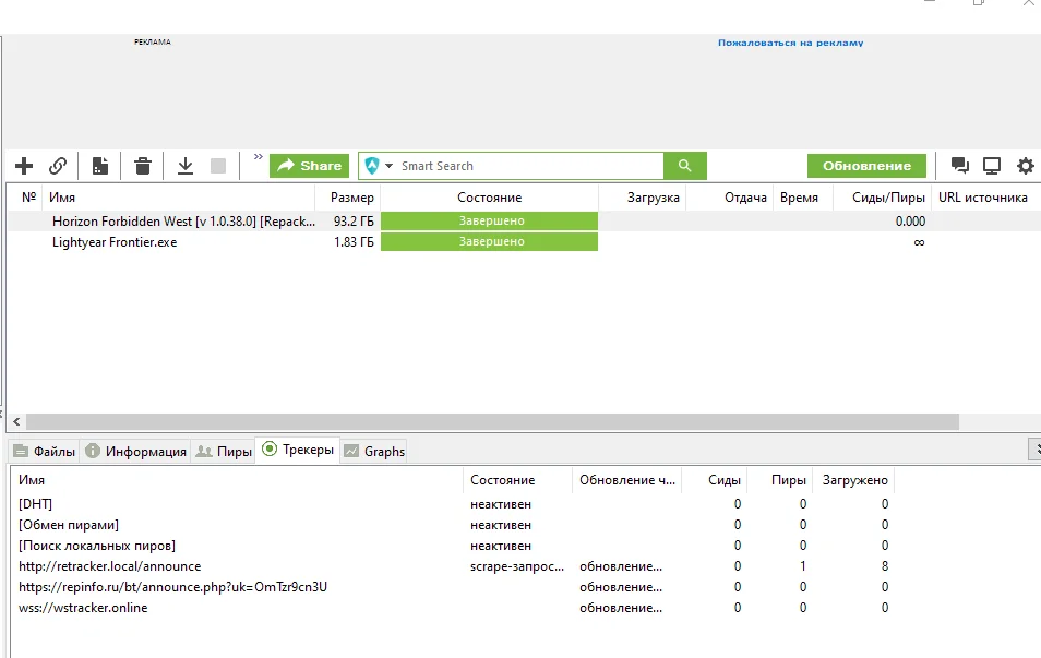

Доброе утро.
Стоит на раздаче торрент файл скачанный через мой трекер.
В чем может быть проблема
В списке трекеров (в торрент-клиенте) имеется ваш? какой у него статус? Должен быть "Работает"
Да есть View attachment 5926

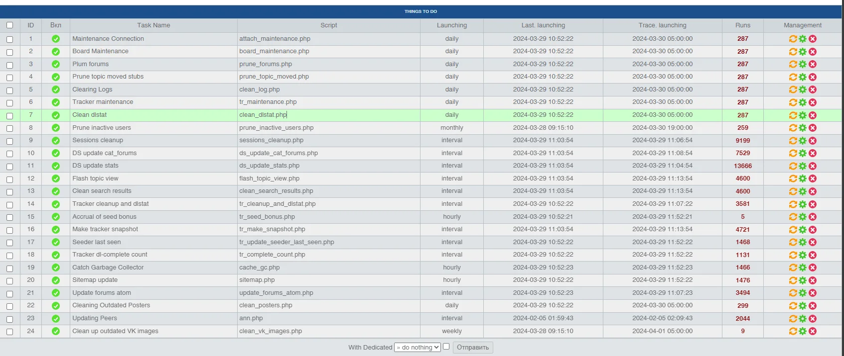

Хорошо. А крон точно работает?

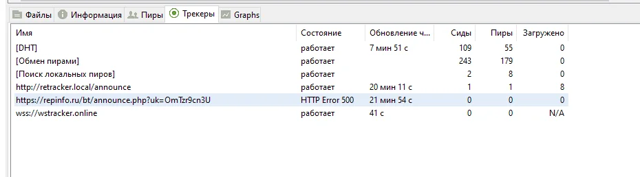

При попытке открыть https://repinfo.ru/bt/announce.php?uk=OmTzr9cn3U
Это нормально, ибо из под браузера открываете.
Так же заметил ошибку прописывает в торрент клиенте View attachment 5929
По идее, должны быть логи с ошибками
