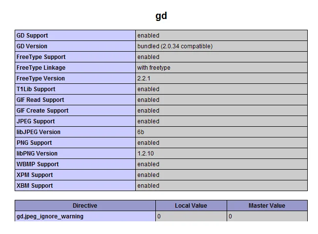

php инфо дай в студию, там библиотека gb (по моему) должна установлена
gd библиотека )
Locer, +1
Добавлю, если капча не отображается заходишь в log если будет вот это
PHP Warning: imagecreatefromjpeg(): gd-jpeg
То у тебя библиотека не установлена

r375 таблицу bb_captcha очистил,папку кача то же ,кронзадачу запустил в конфиге вкл...и не генерит картинки ,библиотека gd вроде робит...

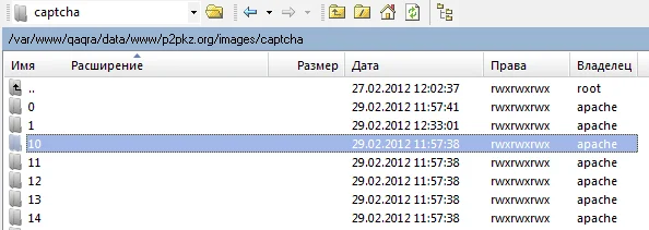

Или доступа нету или путь не правильный.
переведи ты is not allowed to access и всё поймёшь.
дык там и так 777 стоят права...смущает тока владелец - апач или так и нада? не рут ?
если права 777 то уже пофиг кто владелец
и второе, сейфмод у вас включен
и третье imagejpeg($img2, $img_path, $jpeg_quality);
