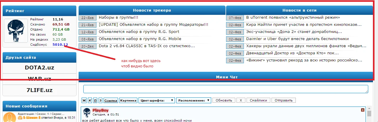

ещё хотел спросить можно ли как нибудь медальки чтоб отображались на главной странице после сидбонусов
Заранее спасибо

в page_header.tpl найти <tr><td>{L_BONUS}</td><td class="seedmed">{UP_BONUS}</td></tr>
после добавить аналогично как в топиках.

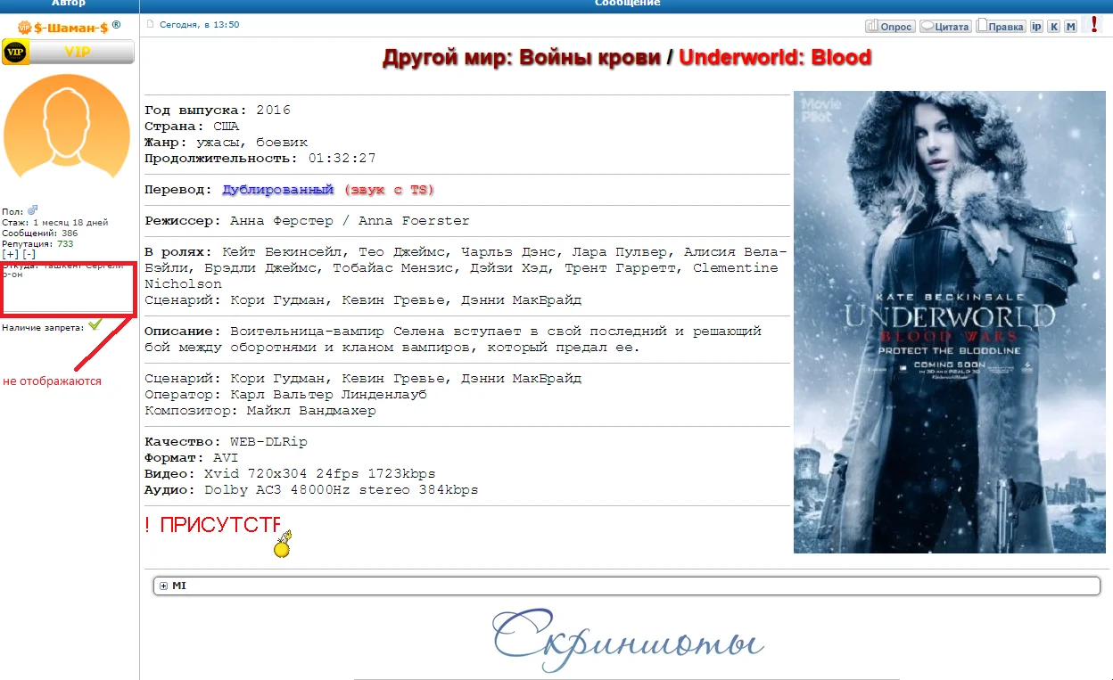

в топиках у меня не отображается, то есть сделал как здесь в инструкции чтоб в топиках было, после установки всего у меня в темы не заходило выходила ошибка. я просто поменял файл viewtopic.php на старый до установки мода и темы стали открываться вот скриншот2017-02-09_14-14-50.webp
подскажите пожалуйста как исправить что в топиках были видны медали.

в топиках у меня не отображается, то есть сделал как здесь в инструкции чтоб в топиках было, после установки всего у меня в темы не заходило выходила ошибка. я просто поменял файл viewtopic.php на старый до установки мода и темы стали открываться вот скриншотView attachment 4635
Правильно установить мод.
я правильно установил просто кое где может упустил момент
Заранее спасибо
не советую ставить на главной... данный мод совсем не кешируется... добавляет запросов примерно 20 на страницу... Что при большом потоке пользователей, полетит сервер
#110
да спасибо. уже перехотел ставить на главную тоже посоветовался со знакомыми и они ответили тоже самое как и вы
